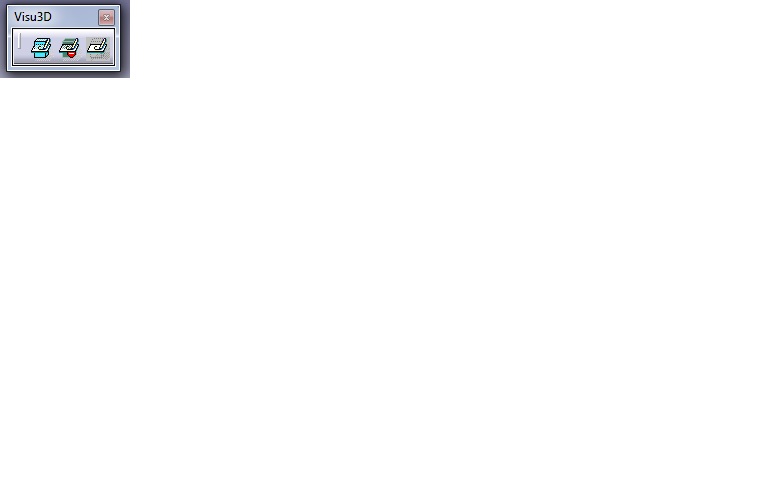

ich lernen gerade Catia.
Ich habe ein Problem beim Erstellen einer Skizze. Wenn sich beim Zeichnen eines Profils bestimmte Punkte auf Kanten/Punkte beziehen sollen, die schon als 3D Element zuvor erstellt wurden, kann ich diese Punkte/Kanten nicht "einfangen".
Wo finde ich die entsprechende Option zum automatischen "einfangen".
Vielen Dank für die Hilfe im Voraus.

Hallo skot2006,
mit der Toolbox Visi3D kannst du den Hintergrund vom 3D ausschalten.
So sind nur die Sketchelemente zu sehen.
Gruß Uwe

Hallo skot2006,
oder suchst du "3D-Elemente projizieren"? Die liegen in der Leiste "Operation" (siehe Bildchen)

Hallo Skot.
Ein Fangen, wie Du es meinst gibt es nicht. Zumindet nicht beim Erstellen der Linie. Aber um diese auf ein 3D Teil/Punkt/Kante/Linie zu beziehen, kannst Du Bedingungen direkt zwischen Sketchelement und 3D-Element erstellen (z.B. Coincidence)
