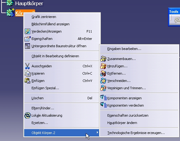

Ich vermute dein Körper 1 ist der Hauptkörper (kein Vorzeichen am Symbol im Strukturbaum). Diesen kann man nicht mit Booleschen Operationen zu einem Anderen hinzufügen/entfernen/...
Du kannst deinen Körper 2 zum Hauptkörper machen (Körper markieren -> RMT -> Objekt -> Hauptkörper ändern) dann sollte dein Vorhaben gelingen.

Wie wendest du die boolesche Operation an?
Mein Tip: Rechte Maustaste auf das Teil, welches du abziehen möchtest, dann unter Objekt Körper.xxx die boolesche Operation auswählen (in deinem Fall "Entfernen") und dann den Körper anwählen, von dem Du abziehen möchtest.

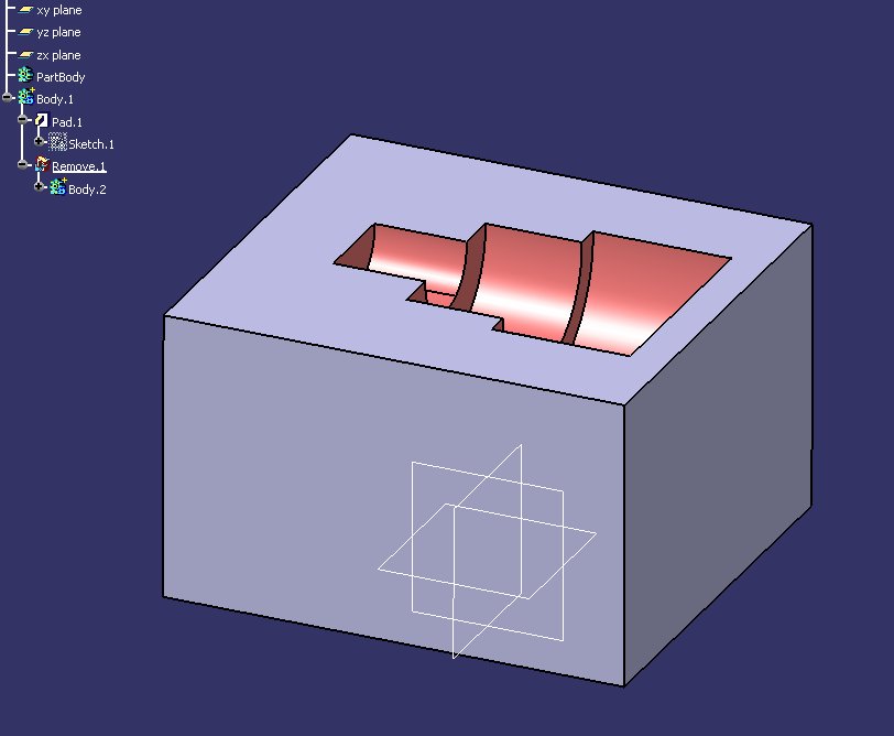

erstellt am: 29. Apr. 2011 13:36    Editieren oder löschen Sie diesen Beitrag!  <-- editieren / zitieren -->   Antwort mit Zitat in Fett Antwort mit kursivem Zitat    Unities abgeben: 1 Unity (wenig hilfreich, aber dennoch)2 Unities3 Unities4 Unities5 Unities6 Unities7 Unities8 Unities9 Unities10 Unities Nur für schalom 10 Unities + Antwort hilfreich
ich hab mal zei Bilder angehängt, die den Vorgang verdeutlichen sollten. Es wird der Körper2 vom Körper 1 abgezogen.
Viel Erfolg.

Hallo Hansk.
wenn ich das so mache (und so dachte ich es mir eigentlich auch), bleibt alles so wie es ist, sprich es entsteht keine Ausparung. Es wird einfach nur (ähnlich wie bei Add/Zusammenfügen) die beiden Parts vereint, komischer Weise.

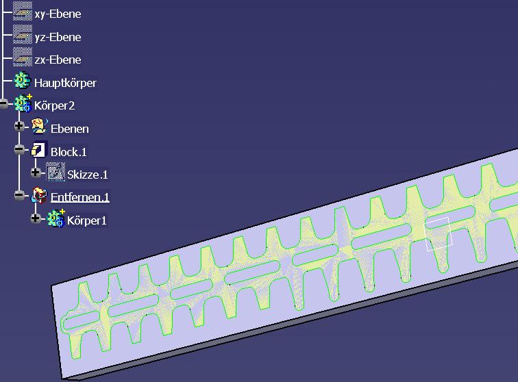

schalom
Sehen Sie sich das Profil von schalom an!   Senden Sie eine Private Message an schalom  Schreiben Sie einen Gästebucheintrag für schalom
Beiträge: 14
Registriert: 28.06.2008

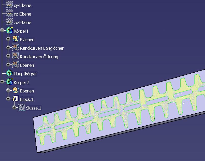

V5R19
erstellt am: 05. Mai. 2011 08:28    Editieren oder löschen Sie diesen Beitrag!  <-- editieren / zitieren -->   Antwort mit Zitat in Fett Antwort mit kursivem Zitat    Unities abgeben: 1 Unity (wenig hilfreich, aber dennoch)2 Unities3 Unities4 Unities5 Unities6 Unities7 Unities8 Unities9 Unities10 Unities
Siehe Anhang!
Körper 1 soll von Körper 2 Abgezogen werden.
Danke!
Gruß Dietrich
bgrittmann
Beiträge: 12206
CATIA V5R19
erstellt am: 05. Mai. 2011 08:54    Editieren oder löschen Sie diesen Beitrag!  <-- editieren / zitieren -->   Antwort mit Zitat in Fett Antwort mit kursivem Zitat    Unities abgeben: 1 Unity (wenig hilfreich, aber dennoch)2 Unities3 Unities4 Unities5 Unities6 Unities7 Unities8 Unities9 Unities10 Unities Nur für schalom 10 Unities + Antwort hilfreich
Im Körper 1 befinden sich ja nur Flächen. Wie sollen diese von einem Volumen abgezogen werden? Du musst die Flächen erst zu einem Solid "umformen" (Fläche aufdicken oder Fläche schließen)

Die Flächen ergeben ein Volumen zusammen... Führt dies dennoch zu Problemen?
thomasacro
Ingenieur Anwendungsberater
Beiträge: 3736
Registriert: 12.05.2004
V4
V5 2016 - 2020
V6 2016x -2019x
erstellt am: 05. Mai. 2011 11:58    Editieren oder löschen Sie diesen Beitrag!  <-- editieren / zitieren -->   Antwort mit Zitat in Fett Antwort mit kursivem Zitat    Unities abgeben: 1 Unity (wenig hilfreich, aber dennoch)2 Unities3 Unities4 Unities5 Unities6 Unities7 Unities8 Unities9 Unities10 Unities Nur für schalom 10 Unities + Antwort hilfreich
Mag sein, das es ein Volumen erzeugt. Aber du brauchst ein SOLID!
Um ein Solid aus einem Volumen zu erzeugen benutze die Funktionen, die Christian.O oben gepostet hat (Ich denke du brauchst den "Close Surface" Befehl. Also in Christians Bild der zweite von unten)
