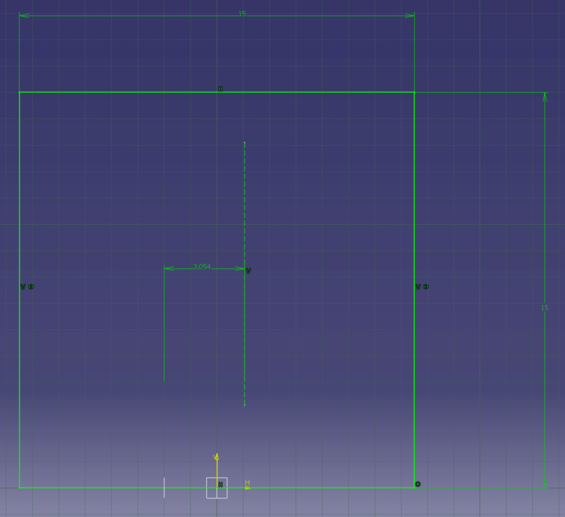

Hallo Leute!
Ich habe ein Problem, daß nur einen einzigen file betrifft. Ich möchte eine Linie im Sktecher auf eine 3D Ebene bemaßen. Die Ebene ist aber nicht auswählbar.(gleich wie alle anderen 3D Elemente wie z.B. Punkte)Bei einem neuerstellten Part funktioniert es.
Im genannten file hat die Bemaßung auf eine Ebene bereits funktioniert. Ich nehme an, es gibt einen Butten mit dem man die Auswahl von 3D Elementen zu- und nicht zulassen kann und dieser aktiviert ist.
Kann mir jemand weiterhelfen?
Willi

Was ist innerhalb der Skizze in der Symbolleiste "Darstellung" eingestellt?
Oder ist ein Auswahlfilter gesetzt?

Hallo Bernd!
Diese Filter habe ich bereits ausprobiert. Keine Änderung.
Falls es etwas nützt ist mir aufgefallen, daß die 3D Ebenen und Punkte in der Skizze grau werden und nicht weiß bleiben.

Hallo Willi,
wahrscheinlich ist der Baum aktiv. Abhilfe Shift + F1 drücken.
Mörchen

Hallo ACC_kw,
ich würde nie auf 3d-Elemente vermaßen.
Benutze die Funktiopn "Interect 3D elements". Dann erzeugt catia unter der Skizze eine Projektion die du , wenn nötig ohne Problem isolieren kannst wenn du dies brauchst.
Gruß Uwe

Hallo Mörchen!
Der aktive Baum währe mir nach dem ersten Zoomversuch aufgefallen, nicht nach 10min Arbeit. Würde aber die grauen Ebenen erklären.

Hallo Willi,
kannst Du vielleicht mal einen Screenshot machen?
Mörchen

Hallo Mörchen!
Ich darf leider nicht das Originalfile darstellen. Der sreenshot zeigt aber das Problem. Ich habe eine Ebene mit einem Offset zur Hauptebene. Die Linie (als Konstruktionselement dargestellt) soll auf die versetzte Ebene bemaßt werden. Im Beispiel am screenshot funktioniert das auch.
Im Originalfile kann ich keine Ebene, keine Linie und keinen Punkt auswählen, der nicht in der Skizze ist. Projizieren geht nicht, weil nicht auswählbar.
Diese Ebene ist im Originalfile eine sehr wichtige Steuerungsebene, auf die bereits bemaßt wurde.
Willi

Original erstellt von ACC_kw:
Dann solltest du mit die Darstellungen ("heller Hintergrund" bzw "auswählbarer sichtbarer Hintergrund") , entsprechend meines ersten Beitrags anpassen.

Hallo Leute!
Da es allen Anschein nach, mir nicht möglich ist mein Problem verständlich in Worte zu fassen, stelle ich einen Part mit diesem Problem rein.
Mittlerweile weiß ich, daß dieses Problem nur die Skizze.1 betrifft. Wenn man eine Neue macht, funktioniert die Bemaßung.
Der Part ist aus jedem Zusammenhang gerissen und soll nur mein Problem darstellen.
Leider ist die Skizze.1 die Erste im Baum. Wenn ich Sie austausche, verliere ich alle Verbindungen der 2D Bemaßung zum 3D.
Willi

Hallo Willi,
Bernd hatte jedesmal recht: schau Dir mal die Auswahlmöglichkeiten in der Symbolleiste "Darstellung" an, siehe Bild.
Mörchen

Ich bin jetzt etwas geschämt!
Ich hatte bereits alle Filter durchprobiert und keine Veränderung festgestellt.
Ein Neustart von Catia hat vielleicht auch dazu Beigetragen es nun richtig Darzustellen.
Danke für eure Hilfe!

Hallo Willi,
der Neustart war unnötig. Diese Einstellung wird für jede Skizze persönlich gespeichert und bleibt erhalten, wenn Du die Skizze verläßt.

Danke für die Zusatzinfo!
Ich habe diese Einstellmöglichkeit in der Skizze nicht gekannt. Die Einstellung "ohne 3D Hintergrund" ist selbsterklärend. Hat das Umstellen von "Normal" auf "normale Helligkeit" (habe leider nur die deutschen Bezeichnungen) auch einen praktischen Nutzen?

Hallo Willi,
die Einstellung "normale Helligkeit" entspricht der Einstellung Nopick aus der V4.
Du kannst die Umgebungsgeometrie sehen, aber nicht aus Versehen einen Bezug dazu herstellen.
