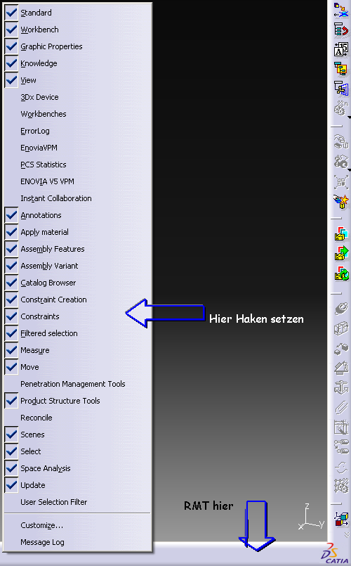

ich suche im assembly design die bedingungen icons
nur als info bin schüler und muss in 14 tagen das projekt abgeben leider ist mein leher krank sonst hätte ich ihn gefragt

RMT auf ein freies graues Feld wo deine anderen Icons liegen -> Hacken bei Constraints (Bedingungen) setzen.

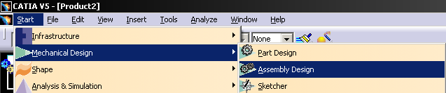

Wenn der Eintrag in der Liste nicht vorhanden ist, dann bist du in der falschen Workbench. Dazu Start -> Mechanical Design -> Assembly Design anklicken.

irgenwie checks ich grad voll nicht ich stell mal ein screenshot
ok geht auch nicht irgendwie
ok versuchen wirs mal nur mit erkären
ich lese da nix von bedingungen(davor hab  ich auf dem grauen feld rtm gemacht)
aber ich sehe wie man andere icons einblenden und ausblenden kann!?!
gruß blacky

sind bei dir im Eck rechts oben oder unten 2 graue kleine Pfeile?
Wenn ja dann auf den Pfeil klicken und die MT (Maustaste)  gedrückt halten und ziehen. Dann sollte eine Symbolleiste zum Vorschein kommen.

Du kannst die Symbolleisten wieder zurücksetzen:
-> Tools -> Anpassen -> Reiter "Symbolleisten" -> Position wiederherstellen

Dann bist du wahrscheinlich nicht im Assembly Design. Poste mal ein Bild
Mach mal in Catia: Start -> mechanische Konstruktion -> Assembly Design

also wenn ich es ein neuse assembly design auf mache ist alles da aber
die andere datei hab ich schon in der schule begonnen im assembly design
aber jz geht das mit den bedingungen in dieser schul datei net

Dann wechsle mal innerhalb dieser Datei mit Start -> mechanische Konstruktion -> Assembly Design in die richtige Workbench!

so jz hat alles funktionier für alle wo die normalerweise nicht geht
neues assembly design aufmachen auf alle postionen herstellen klicken
und dann geht das bei der vorhandenen datei auch =)
