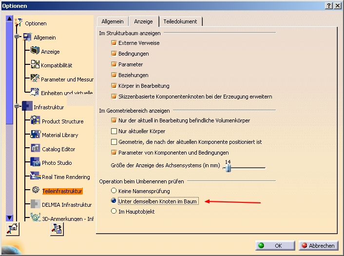

Hallo zusammen, es gibt bei "Einfügen Spezial" die Möglichkeit sich nach einfügen mit Link sich ein "Result of" vor dan Namen des kopierten Körpers setzen zu lassen. Diese Einstellung ist bei mir nicht mehr vorhanden, kann mir jemand von euch sagen wo ich dieses Häkchen finde, ich kanns einfach nicht mehr fidnen.
Gruß batmander5655

wenn mich nicht alles täuscht dürfte das der Haken unter Tools->Options->Infrastructure->Part Infrastructure, Reiter "Display", Punkt "Checking Operation When Renaming" sein.
(Die Deutschen Begriffe habe ich nicht parat, so solltest du es aber finden.)
Ist hier "No Name Check" aktiviert wird kein Result of/Copy Of vor den Namen gehangen.
Mit den verbleibenden 2 Optionen testest du am besten selber was dir eher liegt.

danke für die Schnelle Antwort, aber leider scheint es das nicht gewesen zu sein. Diese Enstellungsmöglichkeiten ändern leider nichts an der Bennenung eines Spezial eingfügten Teils. Weiß sonst noch jemand einen Rat?

ich muss Starbirth recht geben, ich häng Dir die Option in Deutsch an.
Mörchen

Ja super, danke. Mir fehlte der Haken bei "Parameter von Komponenten und Bedingungen".
Ein Kollege sagte mir er hätte eine Einstellung gehabt mit der auch die Boolschen Funktionen (Add, Remove usw.) den Namen des Körpers angenommen haben der eingefügt oder abgezogen wurde. Diese Einstellung ist betsimmt auch wieder nur ein Häkchen, aber wo ists?

Da wäre mir kein Haken bekannt. Bei uns wird das über ein Makro realisiert.
Dieses muss natürlich bewusst gestartet werden.
Wenn ich mich richtig erinnere ist dieses Makro im Makro Kochbuch zu finden, vollkommen sicher bin ich mir jedoch nicht. Könntest mal bei Google Books probelesen.
