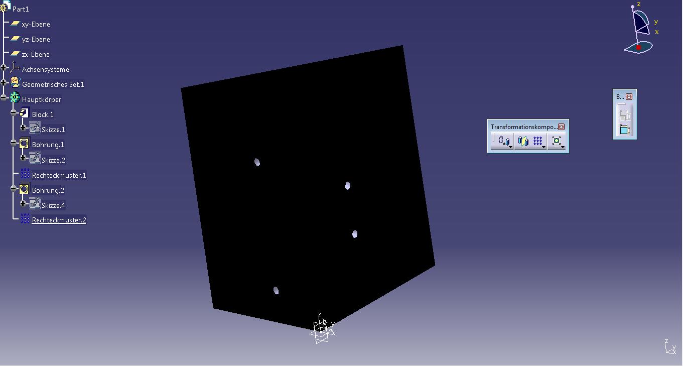

erstmal möchte ich alle recht herzlich grüßen, da ich neu hier bin.
So, nun zu meiner Frage. Ich habe im  PartDesign ein Teil gezeichnet und möchte nun an zwei, senkrecht zueinander stehenden Flächen jeweils zwei Gewinde M4 anbringen. Gibt es eine Möglichkeit dies über ein Muster zu machen oder  nur so wie ich es bisher gemacht habe, über eine Skizze und anschließend einem Ausbruch und diese Ausbrüche dann wieder mit einem Gewinde versehen. Ich habe das Teil in den Anhang und denke ich habe es recht umständlich gemacht. Vielleicht kennt jemand von euch eine schnellere und praktischere Lösung. Danke schon mal!

ja man kann diese Bohrungen schon mit der Funktion Rechteckmuster mustern, aber du musst für jede Seite einzeln das Muster erstellen, d.h. für jede Seite eine Bohrung und dann für jede Seite das Muster.(siehe Bild).

und wenn ich das richtig im Kopf habe, harmonieren die Spiegelung und die Gewindebohrungsfeatures nicht so wirklich...
Bei uns wurde das sogar verboten  Wenn ich jetzt nur noch den Grund wüsste, das ist sooo lang her...

alles klar, in Zukunft werd ich es so machen (für jede Seite ein eigenes Muster verwenden)

Hallo DMaier,
ich glaube das lag daran, dass die Gewindeinformation beim Ableiten der Zeichnung in den gespiegelten (auch gemusterten) Features verloren ging und so nur beim ursprünglichen Gewindefeature eine richtige Darstellung gab.
Durch die Verwendung von "technologischen Ergebnissen" am Körper können diese Defizite aber ausgeglichen werden und die Gewinde werden wieder dargestellt.
