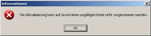

Ich bekomme beim Bearbeiten einer größeren Baugruppe (beim verschieben von Teilen) die Fehlermeldung:
Die Aktualisierung kann auf Grund eines ungültigen Kindes nicht vorgenommen werden (siehe Bild)
An was kann dies liegen?
Und noch wichtiger: wie finde ich heraus welches Teil/Baugruppe davon betroffen ist, ohne jede Baugruppe/Teil einzel zu testen? Es scheint das dieser Fehler schon in einer Unterebene (oder mehrere Ebenen tiefer) vorhanden ist.

Hallo Bernd,
- kam denn vorher irgendetwas schon beim Laden einer Baugruppe/Unterbaugruppe? So was wie OSM_... - Fehler?
- sieht man irgendwas im Schreibtisch-Fenster, was auffällig wäre?
- evtl. könntest du mit einem Makro mit rekursiv-Scan dir einfach immer die PartNumber auslesen. Vielleicht klemmts dann genau da wo keine da ist
- vielleicht klappt ein Send To mit allen übrigen Daten in ein anderes Verzeichnis oder er bricht mit Hinweis auf eine der Komponenten mit Nummern ab; evtl. kann man dann das aus dem Send To-Verzeichnis wieder laden und das Programm findet die betreffende Komponente nicht
- kamen vielleicht irgendwie Daten einer höheren Release in dein Verzeichnis
Alles nur Vermutungen, vielleicht hilfts. Ich habe bislang diese Fehlermeldung noch nicht gesehen.

Hallo Bernd,
willst Du die Baugruppe in ihrer Lage verschieben ?
Sind alle Bauteile in den Baugruppen aktualisiert ?
Gibt es zwischen den Bauteilen Abhaengigkeiten  über Links, Referenzen, Konstruktionstabellen, Parameter und Aehnliches ?
Kann man mit der Funktion Edit --> Links Besonderheiten erkennen ?
Ist auf dem Schreibtisch (File --> Desk) irgendetwas anders als normal ?
Gibt es bei der Funktion File - Send to Fehlermeldungen ?

Danke für die Hinweise.
Ich hab mal die Baugruppen von Hand "bereinigt"
- Bedingungen ohne Referenz gelöscht/neu referenziert
- Messungen gelöscht
- defekte wiederverwendete Muster bereinigt
Danach war die Fehlermeldung weg, was jetzt wirklich die Ursache war kann ich nicht mehr nachvollziehen.
