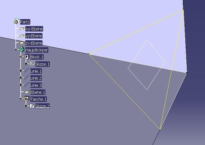

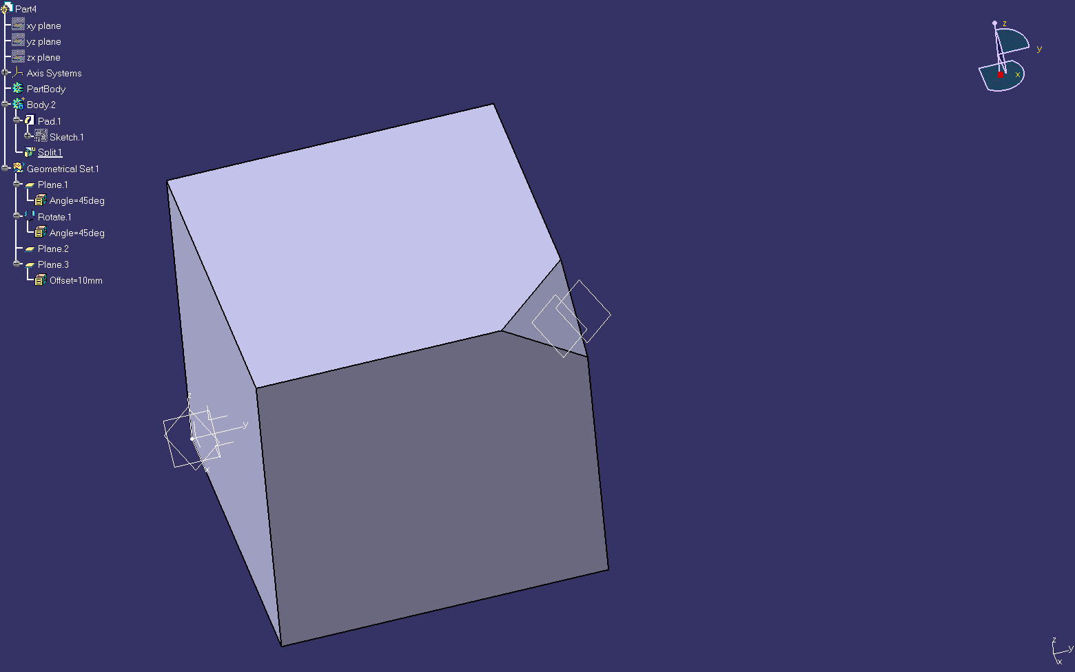

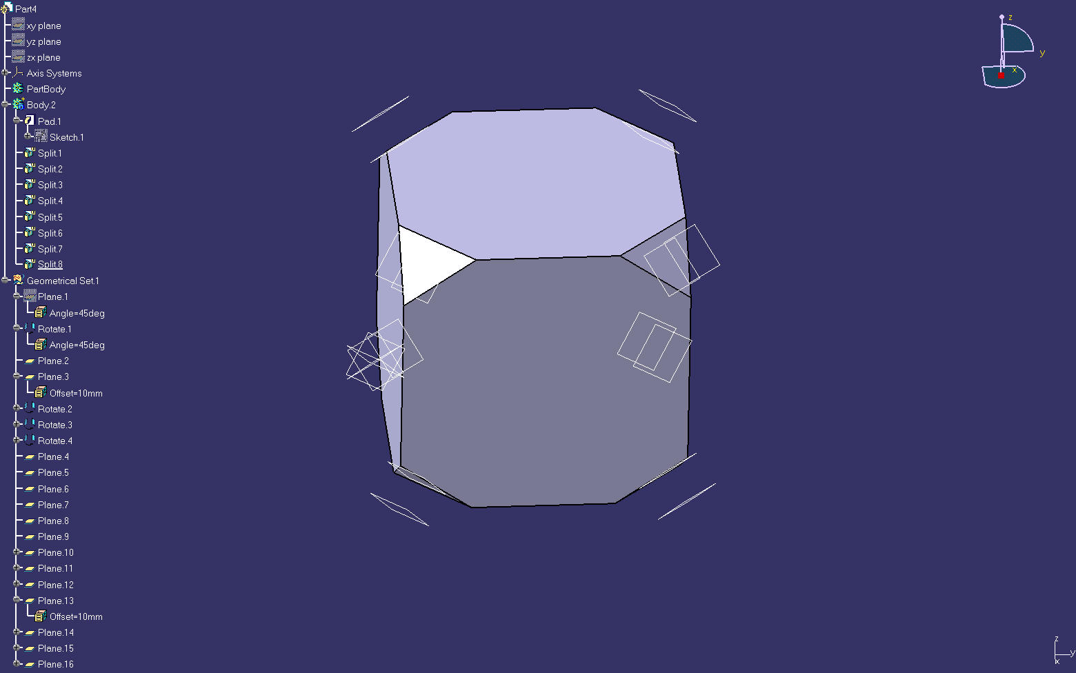

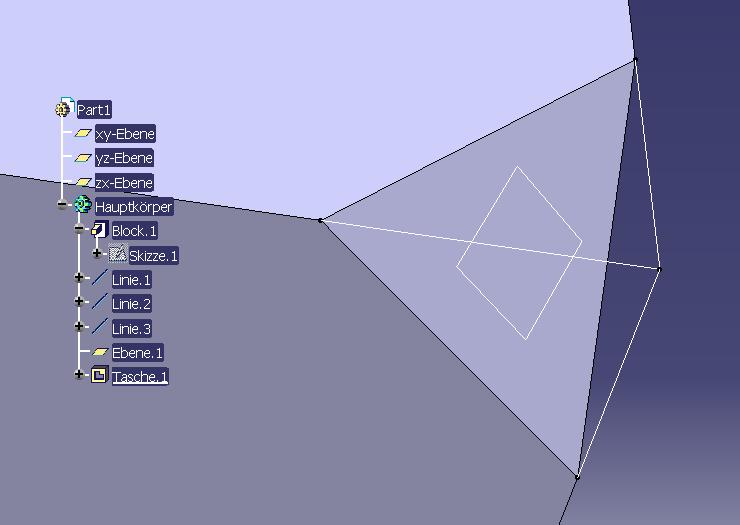

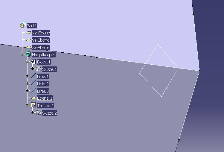

Mir fällt zwar auf anhieb auch keine andere möglichkeit ein, aber wenn man das ganze an mehreren Ecken macht wirds doch ziemlich unübersichtlich und "zeitaufwendig".
Hab da mal zwei Bilder angehängt, bei ein, zwei Ecken gehts ja noch, aber wenns mehr werden oder die Bauteilgeometrie komplizierter wird dann ist die Methode nicht das Optimum, oder?

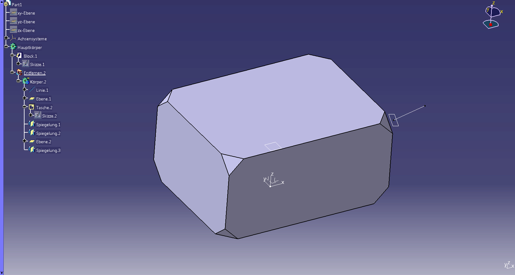

Danke für die Tipps.
Schade dass es keine Funktion dafür gibt. Ich habe das jetzt mit einer Ebene mittig durch Punkte gemacht.

Hallo Dragunov
und wenn Du Dir das als Minuskörper erzeugst kannst Du über Spiegeln die anderne Ecken auch entfernen.
