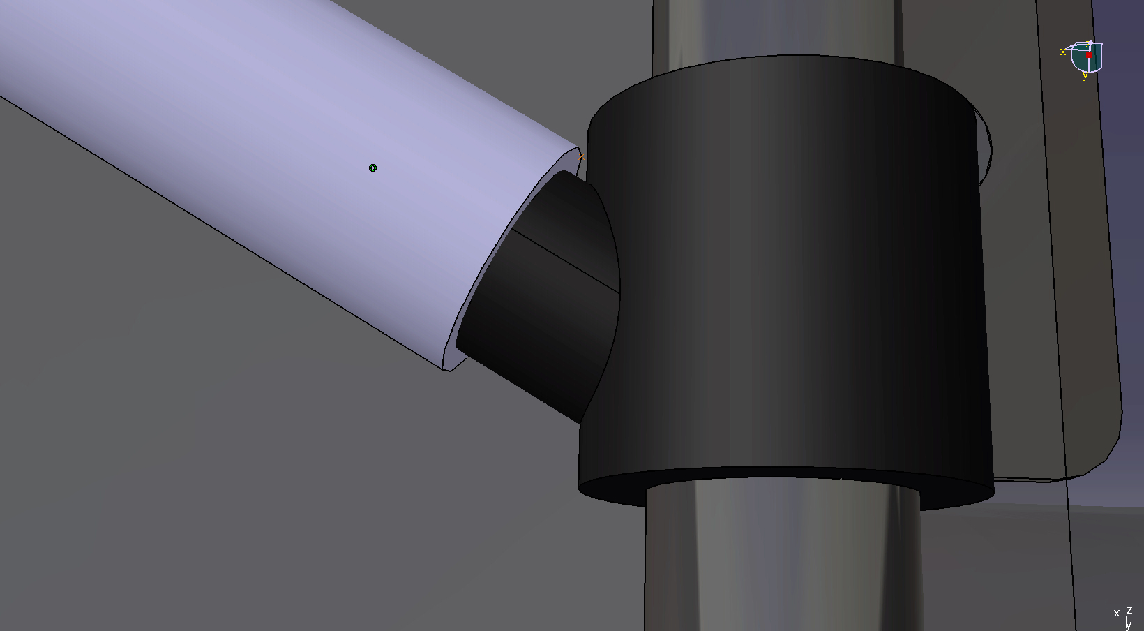

habe das graue Rohr auf den schwarzen Nippel aufgesetzt. Es soll nun soweit herangeschoben werden, dass es den großen Schwarzen Zylinder berührt. So weit, wie es eben im realen Fall draufzuschieben wäre. Über Kontaktbedingungen funktioniert es nicht. Kann hier die Außenkante des grauen Rohrs nicht mit dem dicken schwarzen Zylinder verbinden.
Habe dann auf die Kopfseite einen Punkt erzeugt (Siehe angehängtes Bild). Diesen kann ich aber leider auch nicht auf die Mantelfläche des schwarzen Zylinders kontaktieren.
Vielleicht kann mir jemand weiterhelfen.

Hallo Lukas,
versuch mal die Kante vom grauen Rohr mit Kontakt auf die Fläche zu kriegen (Zweiter Versuch, falls das nicht geht: die graue Stirnfläche). Das sollte ein Linienkontakt rauskommen und den kann man nachträglich auf "extern" stellen. (Doppelklick auf die Bedingung -> "mehr/more").
Ich habe CATIA schon runtergefahren, aber ich meine, ich hätte schon so eine ähnliche Situation gehabt.

vielen Dank für deine schnelle Antwort. Wenn ich die Kante des grauen Rohrs anwähle, wird die Kante rot und ich kann über die Kontaktbedingung die schwarze Zylindermantelfläche nicht auswählen.
Den zweiten Weg hatte ich auch schon ausprobiert. Hier will CATIA mir das Rohr aber geraderücken. Und dann gibts Komplikationen mit der axialen Übereinstimmung mit dem winkeligen schwarzen Nippel...
