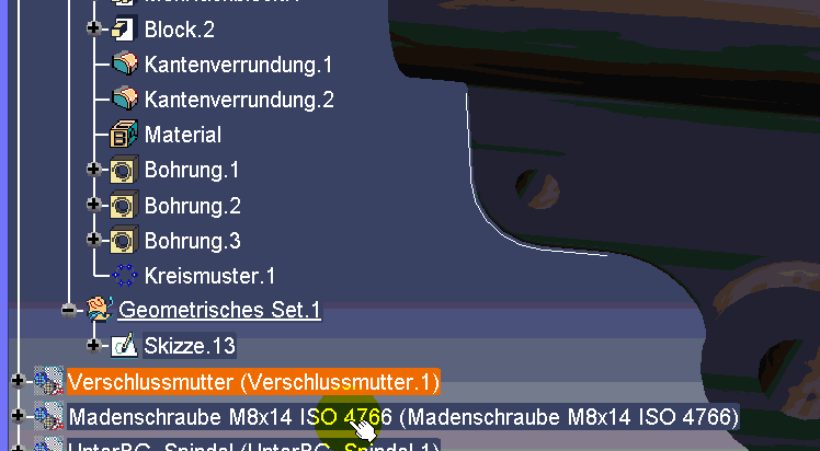

Du könntest eine Skizze erstellen, in der Du den Einbauwinkel (Gradzahl) definierst.
Daran lassen sich dann ggf. Bezugsebenen hängen. Der Stift wird dann entweder auf diese Ebenen, oder direkt an die skizzierte Linie und deren Endpunkt gehängt.
Jede Änderung des Winkels hat eine Änderung des Zusammenbaus zur Folge!
Hier mal ein Beispielfilm, wie so eine Skizze (2 Skizzen) aussehen kann. (siehe Anhang)
Den Rest kannst Du Dir denken, oder?!?

@Frau-PROE: So ganz 100% hab ich noch nicht verstanden was du meinst. Trotz dem netten gif.
Meinst du, ich soll eine auf externen Referenzen basierende Skizze (in einem Konstruktionshilfsteil) erstellen?
Damit könnte es klappen *grübel*. Werde ich heute Mittag mal ausprobieren. Jetz ist es zu spät.
Was mich bei deinem Kurzfilmchen irritiert, ist das der Winkel über Parameter geändert wird. Ich muss sagen, mit Parametern kenn ich mich nicht so aus. Aber mein Referenzteil ist über die Winkelbedingung im Assembly zusammengebaut.

So, das Jagdfieber hatte mich gepackt und nun hab ich es doch noch ausprobiert! Funktioniert!!! Yeah
Danke!
Ich habe jetzt ein zusätzliches Teil in die Konstruktion eingefügt. Mit diesem Teil wird durch externe Referenzen der Schnittpunkt der Stiftachse mit der Abgleitebene definiert.
An diesem Punkt wird der Stift dann anschließend Kongruent positioniert. Danke!
