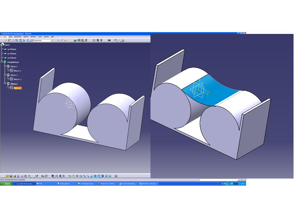

Hallo Leute
mich hat gerade ein Kollege gefragt, wie man den Radius, siehe Bild, am geschicktesten modelliert.
Leider fiel mir dazu auch nur Murks ein, da die Verrundung aus drei Teilflächen den Radius nur unten erzeugt.
Ich hätte ihn gerne aber oben, wie auf dem Screenshot zu sehen. Im ProE soll es angeblich ganz einfach gehen.
Wer weiß Rat?
Vielen Dank.
Gruesse Hans

Servus,
du kannst dir eine Skizze erstellen und die beiden Kreis ableiten. Dann erstellst du einen Kreis und vertrimmst ihn mit den anderen beiden Kreisen. Danach einen Pad mit der gerade erstellen Skizze erstellen.

Hi Hans,
in Catia kann die Fläche über Generative Shape Design --> Formverrundung auch recht einfach erzeugt werden.
Gruß André
