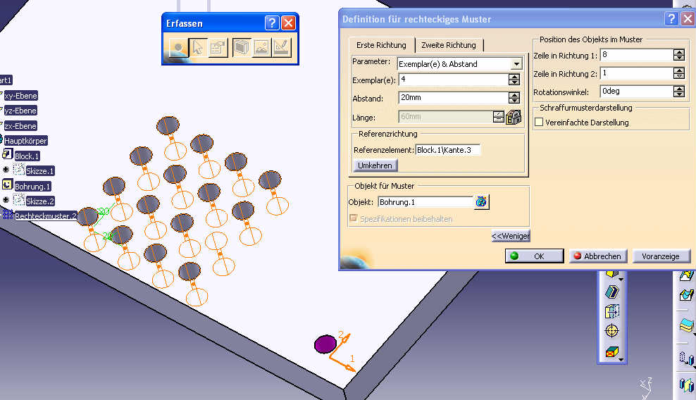

Hallo Leute,
Ich stehe auf dem Schlauch bzgl. dem Muster-Tool.
Ich habe ein Muster erstellt, verschiebe dieses Muster, und drücke auf Voranzeige.
DIe Ausgangsbohrung wird dann aber nicht dargestellt.
Ich habe mal nen Screenshot angehängt.
Kann mit da jemand einen Tipp geben? Denkfehler?
Vielen Dank
Gruesse Hans

Hast du extra die Postion des Musterobjektes (rechte Seite) höher gesetzt als die Anzahl der Exemplare?

Naja, extra nicht. Ich wollte es nur mal ausprobieren. Und dann ist diese Frage aufgetaucht.

ich versteh nicht den Sinn der Aktion. Warum verschiebst Du nicht die Originalbohrung, dann hast Du Dein gewünschtes Ergebnis und musst nicht CATIA überlisten.
