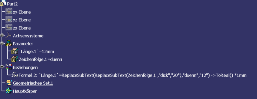

Hallo.
Ich möchte eine Paddicke (u.a.) über eine Steuerung für den Benutzer erstellen.
Eine Konstruktionstabelle ist mir 'zu groß' und ich sehe einen Vorteil in der Steuerung, die im Tutorial beschrieben worden ist: http://www.cad42.de/index.php/1._Erstellung_von_Regeln_mit_Standartlizenzen_%28CATIA_V5%29
existierende Parameter inkl. Formel: `DickePad` = xxmm
Law editor:
Formal parameters:  `Steuerungsparameter`  Real
`Dicke`  Length
/*Law created by catuser 28.10.2011*/
If `Steuerungsparameter` == 1
`Dicke`  = 12mm
If `Steuerungsparameter` == 2
`Dicke` = 20mm
Die Formelanweisung für existierende Parameter inkl. Formel: `DickePad` = xxmm mit
Beziehungen\NameIhrerRegel.Evaluate(Steuerparameter), egl.: Relations.Law.2.Evaluate(Steuerungsparameter)
funktioniert bei mir nicht, und ich kann den Fehler nicht finden. Ebenso weiß ich nicht, wo der Parameter `Steuerungsparameter`herkommen soll?
Hilfe  Danke 
bgrittmann
Beiträge: 12206
CATIA V5R19
erstellt am: 28. Okt. 2011 16:55    Editieren oder löschen Sie diesen Beitrag!  <-- editieren / zitieren -->   Antwort mit Zitat in Fett Antwort mit kursivem Zitat    Unities abgeben: 1 Unity (wenig hilfreich, aber dennoch)2 Unities3 Unities4 Unities5 Unities6 Unities7 Unities8 Unities9 Unities10 Unities Nur für silvio.elvis 10 Unities + Antwort hilfreich
Die Parameter die du in der Law angelegt hast sind nur innerhalb der Law gültig.
Durch was willst du die Dicke steuern?
Wenn du zB durch einen String (mehrere Werte: dick/duenn) die Plattendicke steuern willst:
- Parameter mit den beiden Werten anlegen
- in der Law: if Steuerungsparameter = "dick" bzw if Steuerungsparameter = "duenn" ändern
PS: Schau dir auch mal das Beispiel (Download) auf der von dir verlinkten Seite an.

auf dein Bild bezogen:
ich empfehle jedem die Beziehungen im Produkt anzuzeigen sonst sieht man nicht ob da jmd. Parameter mit Bedingungen verknüpft hat
erstellt am: 12. Mai. 2012 11:56    Editieren oder löschen Sie diesen Beitrag!  <-- editieren / zitieren -->   Antwort mit Zitat in Fett Antwort mit kursivem Zitat    Unities abgeben: 1 Unity (wenig hilfreich, aber dennoch)2 Unities3 Unities4 Unities5 Unities6 Unities7 Unities8 Unities9 Unities10 Unities Nur für silvio.elvis 10 Unities + Antwort hilfreich
Original erstellt von bgrittmann:
PS2: Wenn du abhängig von einem String nur zwischen zwei Werten umschalten willst, geht es auch direkt mit einer Formel (siehe Bild)[/B]
habe gerade mal mit der Formel im Bild gespielt und es lassen sich auch 3 und mehr zustände damit steuern
sogar Kommawerte funktionieren! hierbei muss man dann z.B. "40,541" eingeben und erhält dann 40,541mm als Ausgabe!
vorne immer den Block
(ReplaceSubText
dazu und hinten wird ein entsprechender Ausgabeblock vor der Real Umwandlung mit drangehängt.
z.B.
,"Breit","58,75")
und wenn man einen Length Wert über eine Real und String Verwandlung abgleicht lassen sich noch viel mehr KWA Formeln mit dieser Methode erzeugen
Ps. im Link hat ein Vandale den Artikel gelöscht http://www.cad42.de/index.php/1._Erstellung_von_Regeln_mit_Standartlizenzen_%28CATIA _V5%29
in der Verlaufshistorie ist er aber noch vorhanden!
