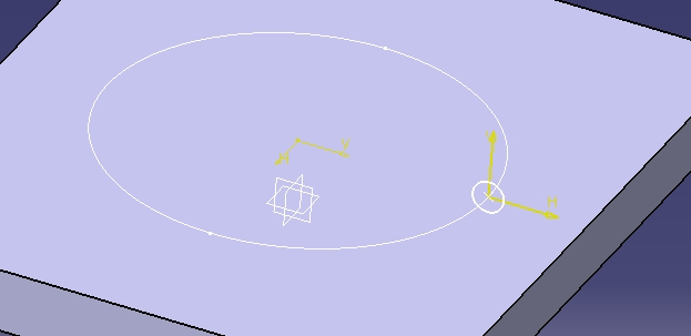

Hallo allerseits,
ich möchte eine kreisförmige Rille in einem rechteckigen Teil einfügen, jedoch läßt sich der Radius für die Rille (vgl Bild) nicht ändern. Da soll später ein o-ring rein. Ich hoffe jemand hat eine hilfreiche Idee
thomasacro
Ingenieur Anwendungsberater
Beiträge: 3736
Registriert: 12.05.2004
V4
V5 2016 - 2020
V6 2016x -2019x
erstellt am: 10. Feb. 2011 14:29    Editieren oder löschen Sie diesen Beitrag!  <-- editieren / zitieren -->   Antwort mit Zitat in Fett Antwort mit kursivem Zitat    Unities abgeben: 1 Unity (wenig hilfreich, aber dennoch)2 Unities3 Unities4 Unities5 Unities6 Unities7 Unities8 Unities9 Unities10 Unities Nur für Hermeot 10 Unities + Antwort hilfreich
Hallo Hermeot.
Ich denke du meinst den großen Radius der Führungskurve, nicht den des O-Ring Materialquerschnittes.
Die Position deines kleinen Kreises definiert diesen Durchmesser. Geschickt wäre es,wenn du mit Hilfe einer positionierten Skizze (oder anderen Mitteln), die Profilskizze direkt an die Verlaufskurvenskizze koppeln würdest.
gruß, Tom

ja genau so mein ich das - nur leider klappt das koppeln der skizzen nicht

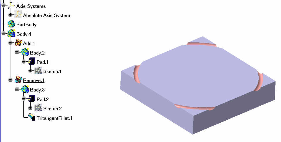

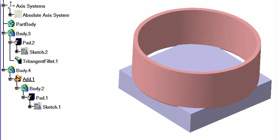

Hallo Hermeot,
versuchs mal anders.
Holzylinder in neuem Körper erstellen und mit halber Wandstärke in den Block hineinragen lassen , mit Tritangent Fillet verrunden,und dann von dem Block mit Boolscher Operation abziehen. Fertig funzt immer.
Gruß Uwe

unter anderem: Nut.1 Drehoperator schneidet die Achse, anderes profil aussuchen
was aber eigentlich gar nicht sein kann da ich extra ein neues Achsensystem ins Zentrum des Blocks gesetzt hab (da gibts ja nur x,y) und dort dann um die z-achse drehen lassen wollte
by the way: mit boolscher operation hats super geklappt - thx nochmal

Hast du dann vielleicht auch eine Skizzenachse in deine Skizze gemalt? womöglich als "Mittellinie" für deinen Kreis??

Das klingt danach, als ob irgend ein Skizzenelement direkt auf (oder sogar jenseits der) Rotationsachse liegt.
Hattest Du zufällig eine zusätzlich Linie in der Skizze. Möglicherweise direkt im Drehzentrum?
Naja, wenns jetzt mit der Booleschen Operation geklappt hat, ist es ja auch egal.

nein - hatte keine Achse eingefügt - nur wie beschrieben das Achsensystem

naja, aber so ohne bild ists halt im nachhinein nun schwierig zu beurteilen...

Halo Zusammen,
habt ihr meinen Vorschlag nicht gelesen?
Problem wäre doch schon erledigt!!?
Druß Uwe
Hermeot
Sehen Sie sich das Profil von Hermeot an!   Senden Sie eine Private Message an Hermeot  Schreiben Sie einen Gästebucheintrag für Hermeot
Beiträge: 21
Registriert: 08.12.2010
erstellt am: 11. Feb. 2011 14:46    Editieren oder löschen Sie diesen Beitrag!  <-- editieren / zitieren -->   Antwort mit Zitat in Fett Antwort mit kursivem Zitat    Unities abgeben: 1 Unity (wenig hilfreich, aber dennoch)2 Unities3 Unities4 Unities5 Unities6 Unities7 Unities8 Unities9 Unities10 Unities
doch doch - Problem erledigt mit Boolscher Operation   Danke nochmal für den Hinweis
