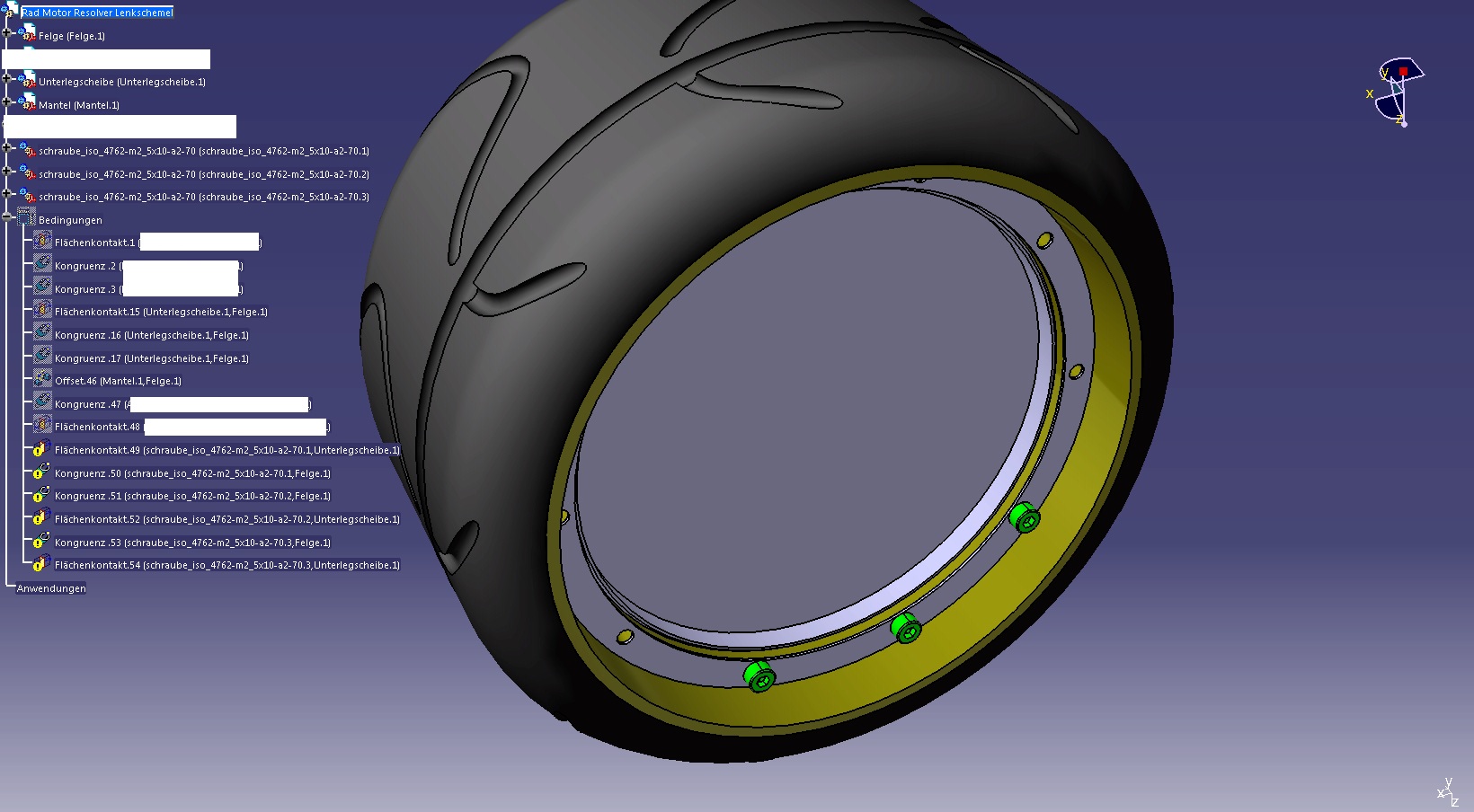

ich habe ein Problem:
Ich füge die grünen Schrauben (von Traceparts geladen) in mein Assembly ein. Über die Bedingungen "Flächenkontakt" (Unterlegscheibe <-> untere Fläche Schraubenkopf) und "Kongruenz" (Achse Bohrung <-> Achse Schraube) sind die Schrauben jeweils eindeutig positioniert. Außer dass sich die Schraube natürlich noch um ihre eigene Achse als Freiheitsgrad drehen kann, was aber mal außen vor gelassen werden sollte.
Wenn ich nun speichere gibt es noch kein Problem. ERST wenn ich das Assembly neu öffne, sind die Bedingungen wie im von mir beigefügten Bild mit einem Ausrufezeichen versehen. Woran könnte das liegen? An diesen Schrauben von Traceparts?
Ich danke schoneinmal im Voraus für eure Hilfe.

Hallo Lukas,
Probier die Schrauben in einer CATPart Datei abzuspeichern. Ich glaube die Baugruppe hatt ein Problem  mit der "Komponente" Schraube. Oder füge ein leeres Teil ein, indem du den Hauptkörper der Komponte mit Result einfügtst.
Ein Versuch wäre es Wert. (Meiner Meinung nach sollte dies funktionieren.

Zuersteinmal vielen Dank. Das mit dem Muster werde ich ausprobieren. Wusste nicht, dass es sowas gibt. Dachte das gibt es nur für irgendwelche Konstruktionen. Aber nicht im Assembly. Vielen Dank für diesen Tip.
Ich habe die Schraube von Traceparts. Ich kann sie wenn ich sie öffne nicht verändern. Ist ja auch nicht schlimm, aber ich kann sie auch nicht als meine eigene abspeichern. "Speichern" und "Speichern unter" sind in Catia grau hinterlegt...

Ich habe jetzt die Schraube geöffnet, hab die Schraube in der 3D Sicht einfach mit der Maus markiert, oben auf kopieren geklickt und sie in ein neues leeres Part eingefügt. Hast du das damit gemeint? Jetzt habe ich zwar nur ein Volumen und keine geometrische Historie im Strukturbaum, aber immerhin!

Eine weitere Möglichkeit wäre, aus der Catia Standard Bibliothek (Installationsverzeichnis: ist bei der Standard Installation voreingestellt) die Zylinderkopfschraube auszuwählen.
Wirst sehen mit der hast du diese Probleme nicht.
Ansonsten müssest du mir die Tracepart Schraube schicken damit ich mir dieses Problem genauer anschauen kann.
(Richtige Benennung für Baugruppenmuster: Benutzermuster wiederverwenden)
(Standard Bibliothek findest du im Assembly Workbench)

Hallo Heberger,
Das sind wohl Catia V4-Dateien. Du mußt sie als CATPart speichern.Ein neues CATPart erzeugen und deine Schraube aus der V4 -Datei in dein Part Kopieren.CATPArt Speichern.
CATParts in deine Baugruppe laden und Bedingungen erstellen wie gehabt.
Jetzt werden deine Bedingungen auch bestehen bleiben.
Du soltest darauf achten, das auch die anderen Bauteile auch keine V4-Daten sind.
