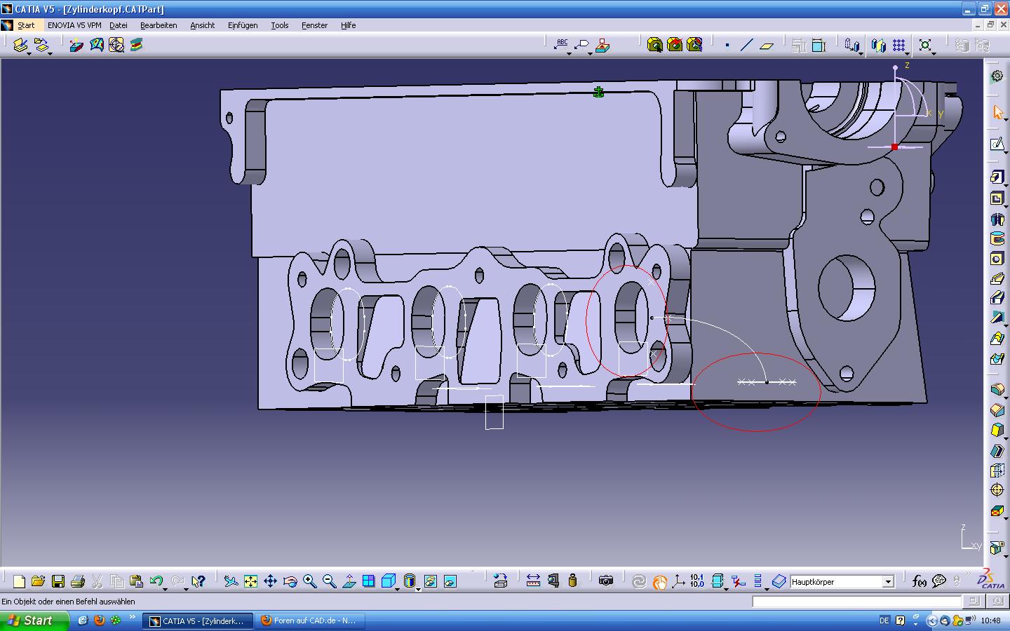

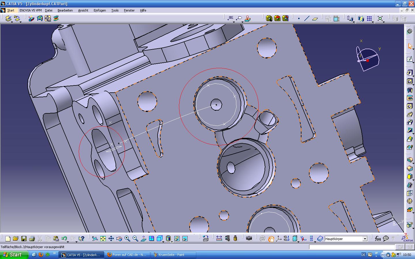

stehe leider immer noch vor dem Problem einen Auslasskanal zu konstruieren, habe den Tipp mit entfernter Volumenkörper mit Mehrfachschnitten genutzt, allerdings klappte dies nur beim Einlasskanal.
Bräuchte nochmal eure Hilfe und gute Tipps am besten mit kurzer Anweisung, da ich nur Student bin. Habe ein paar Bilder hochgeladen und die Datei vom Zylinderkopf um meine Problematik besser so schildern.
Der Kanal muss nicht 100%ig sein, also der Verlauf muss nicht genau stimmen, weil es in dem Projekt nicht darum geht.
Vielen Dank im Voraus

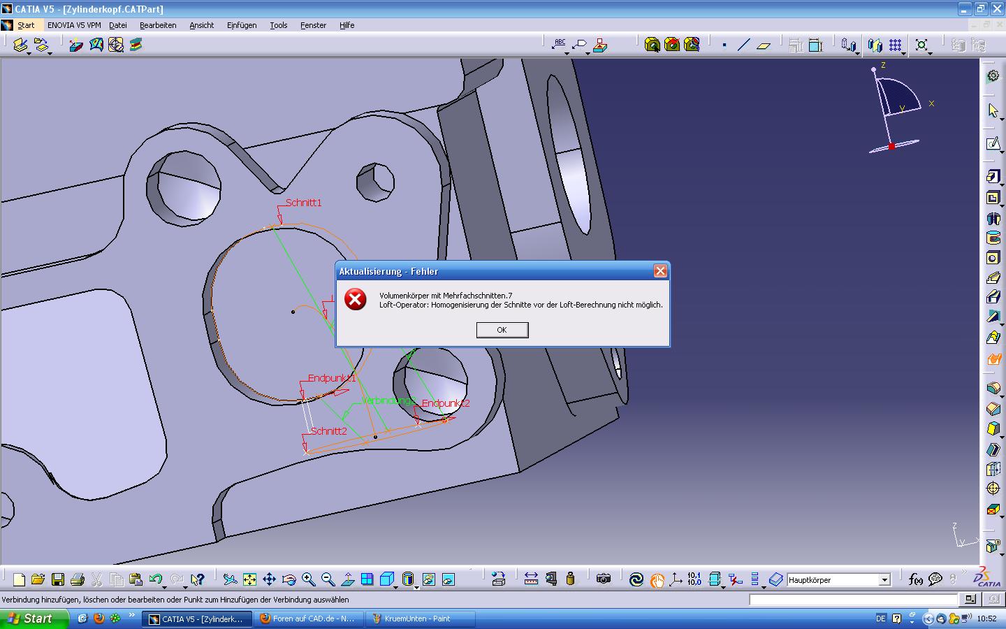

kann es sein dass die Endpunkte nicht stimmen? In deinem ersten Screenshot sieht es so aus als ob im ersten Schnitt der Endpunkt "unten" und im zweiten Schnitt dann "oben" ist. Catia versucht dabei die Form um 180° zu drehen was natürlich nicht funktioniert.
Hab momentan nur R16 zur Hand und kann deshalb die Datei nicht öffnen.
Schau dir mal mein Beispiel an (das ".txt" löschen), besonders die Lage der Endpunkte und die Richtung der Endpunkte.

Der Anfangspunkt an der Seite liegt oben in ist beim Ventil näher an der Ansaugseite, weiss nicht ob daran der Fehler liegt.Punkte sind so gewählt das sie sich nicht schneiden

Servus,
wie meinst Du das dass sich die Punkte nicht schneiden? Darum gehts doch nicht.
Die Punkte müssen an ihrem "logischen" Punkt liegen. So wie wenn Du ein Rohr biegen würdest.
Hast Du dir mein Beispiel angesehen?
Genau so sollte das in deinem Beispiel auch sein. Nur scheint das bei dir um 180° gedreht zu sein.
