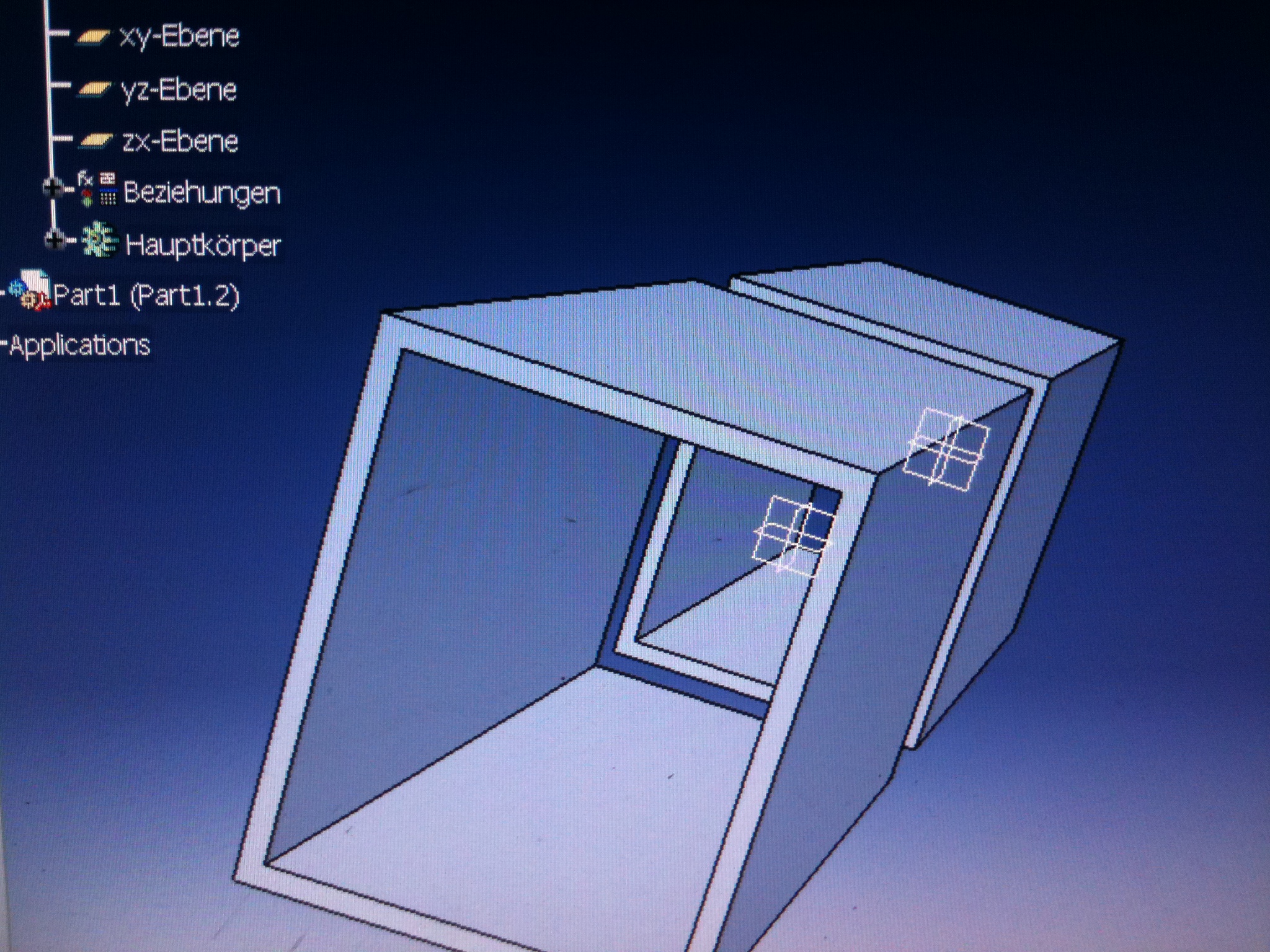

ich bin gerade wieder am ausprobieren. Jedoch komme ich (mal wieder) nicht weiter.
Ich möchte gerne ein "4-Kant-Rohr" zeichnen, dieses kopieren, einfügen (aber mit einer anderen Größe) Habe mir gedacht das, dies mit den Funktionen geht, jedoch kann ich von Part 1.2 nicht auf die Formeln von 1.1 zugreifen.
Irgendwie glaube ich, dass ich völlig falsch an die Sache rangegangen bin. Vielleicht kann mir jemand helfen.
Anbei noch ein Bild:
Kurze Erklärung, ich möchte das eines der Rohre in dem anderen eingepasst wird. Will heißen Innendurchmesser des großen Rohres = Aussendurchmesser des kleinen.

Speichere doch das Part unter einem neuen Namen ab. Dann kannst du die Parameter wieder "neu" einstellen.

Genauso, wie Bernd es beschreibt geht das!
Zur Erklärung: Du kopierst nur die Instanz! Fügst also ein Identisches Teil ein weiteres mal in deine Baugruppe ein. Änderst du die eine Instanz, ändert sich natürlich auch die andere Instanz, da es sich um identische (dieselben) Geometrien handelt. (So interpretiere ich deinen Instanzennamen "Part1.2") Also brauchst du zwei unterschiedliche Dateien, die du wie Bernd beschrieb erzeugen musst.
