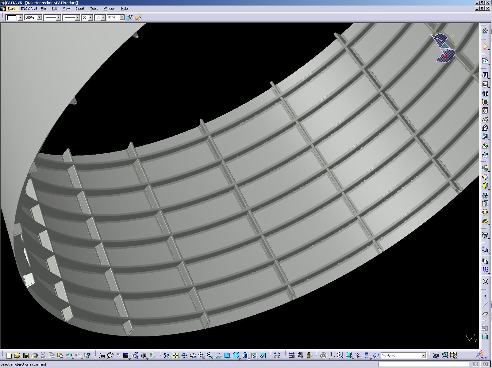

Hallo CATIA-Spezies,
Ich möchte einen Konus mit Versteifungselementen versehen.
Dazu habe ich ein Versteifungselement(grün) geomtrisch definiert, sein Durchmesser passt sich in Abhängigkeit der Höhe an den Konus an.
Alle weiteren Elemente (pink) möchte ich aus Parametrisierungsgründen nach Möglichkeit per Pattern instanzieren. Die Anzahl der Versteifungen soll unbedingt variabel bleiben!
Der Abstand zwischen den Versteifungen ist konstant, soll aber ebenfalls frei wählbar sein. Zu allem Überfluß  kann der Konus auch umgedreht sein oder zum normalen Zylinder "entarten".
Habt ihr dazu irgendeine Idee? Ich bin mit meinem Latein am Ende und gespannt auf eure Ideen...
lg Christian

Wenn ich dich richtig verstanden habe, schlägst du vor eine Skizze entlang der Konusschräge zu Pattern? Leider akzeptiert das Pattern-Tool keine Skizzen als zu instanzierende "Geometrie"...

Anbei ein Bild wie der Adapter derzeit aussieht. Die Versteifungen selber sind nicht massiv, sondern Blechbiegeteile.
lg Christian
