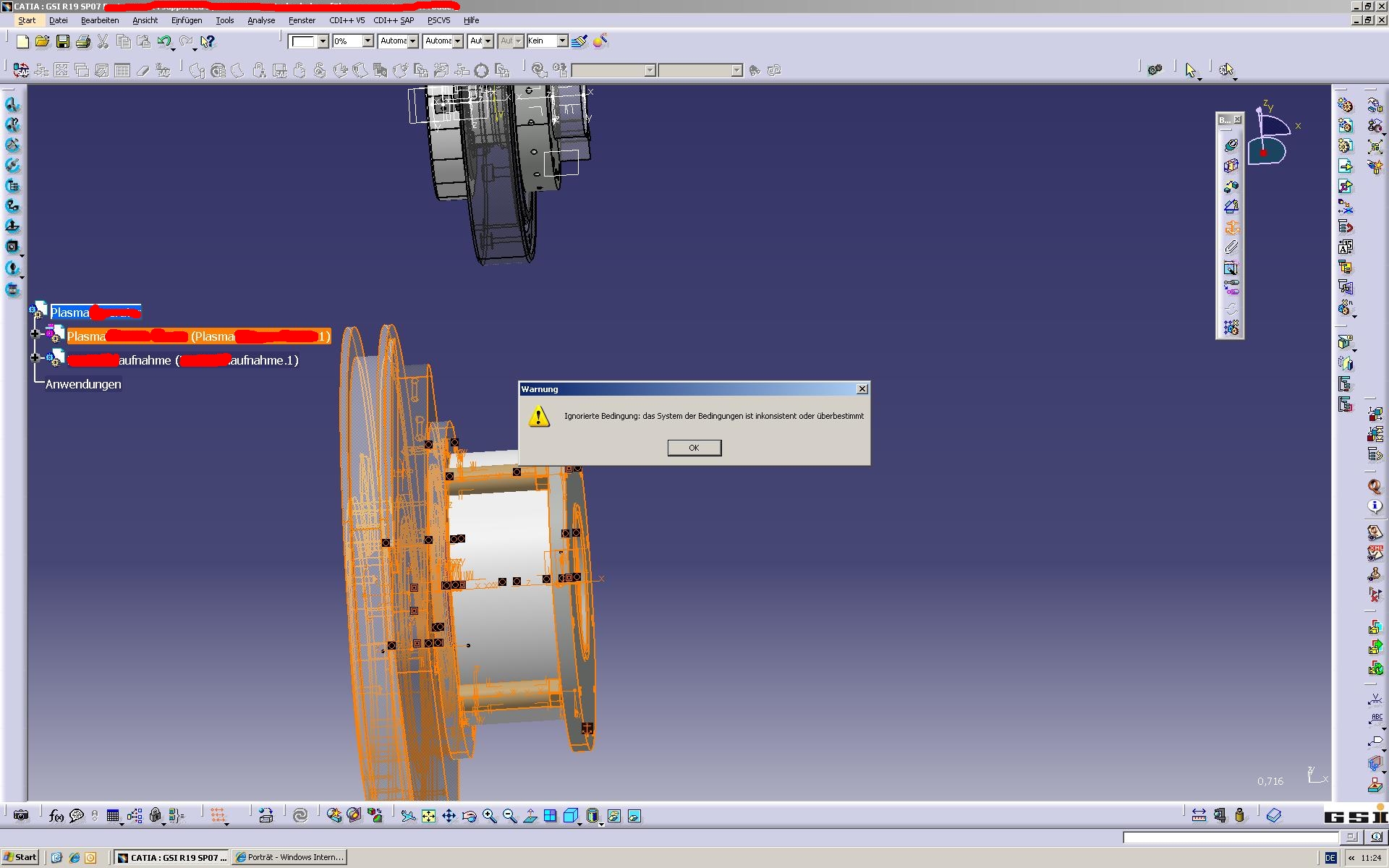

Hallo Leute,
ich hab ein kleines Problem, an dem ich bald verzweifel. Ich habe zwei Bauruppen zu einer großen zusammengefasst. Nun lässt sich die eine Unterbaugruppe "Plasma" nicht fixieren (siehe Fehlermeldung). Nur versteh ich nicht warum nicht. Die Baugruppe ...aufnahme lässt sich dagegen problemlos fixieren.
Vielleicht hat jemand von Euch eine Idee?? Version ist die R19 SP07.
Vielen Dank im Voraus.
Gruß Sebastian

Die entsprechende Baugruppe ist flexibel. Einfach wieder als starr definieren:
Unterbaugruppe selektieren -> RMT -> Objekt -> flexible/starre Unterbaugruppe

Hallo Sebastian.
Es liegt daran, das du eine flexible Baugruppe hast. Wenn du sie doch eh nur fixieren möchtest, bringt das ja auch keinen großen sinn, oder? Mach die Baugruppe mal fest, dann geht auch das fixieren.

Hat funktioniert.
Vielen Dank!
