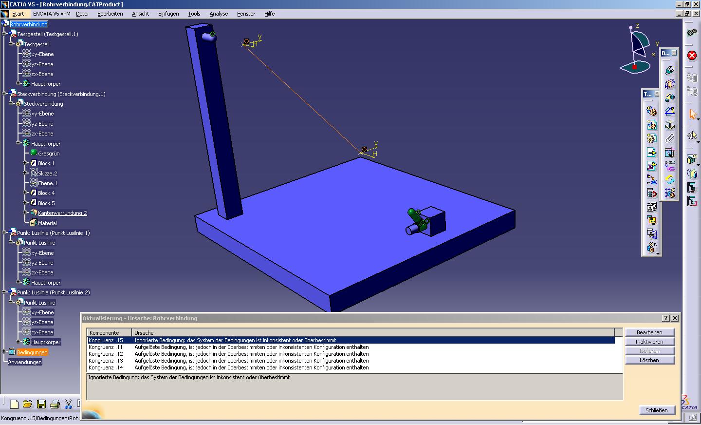

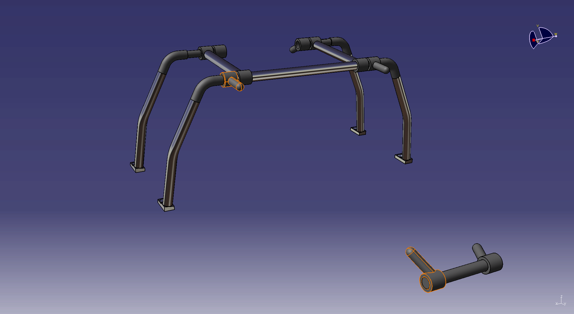

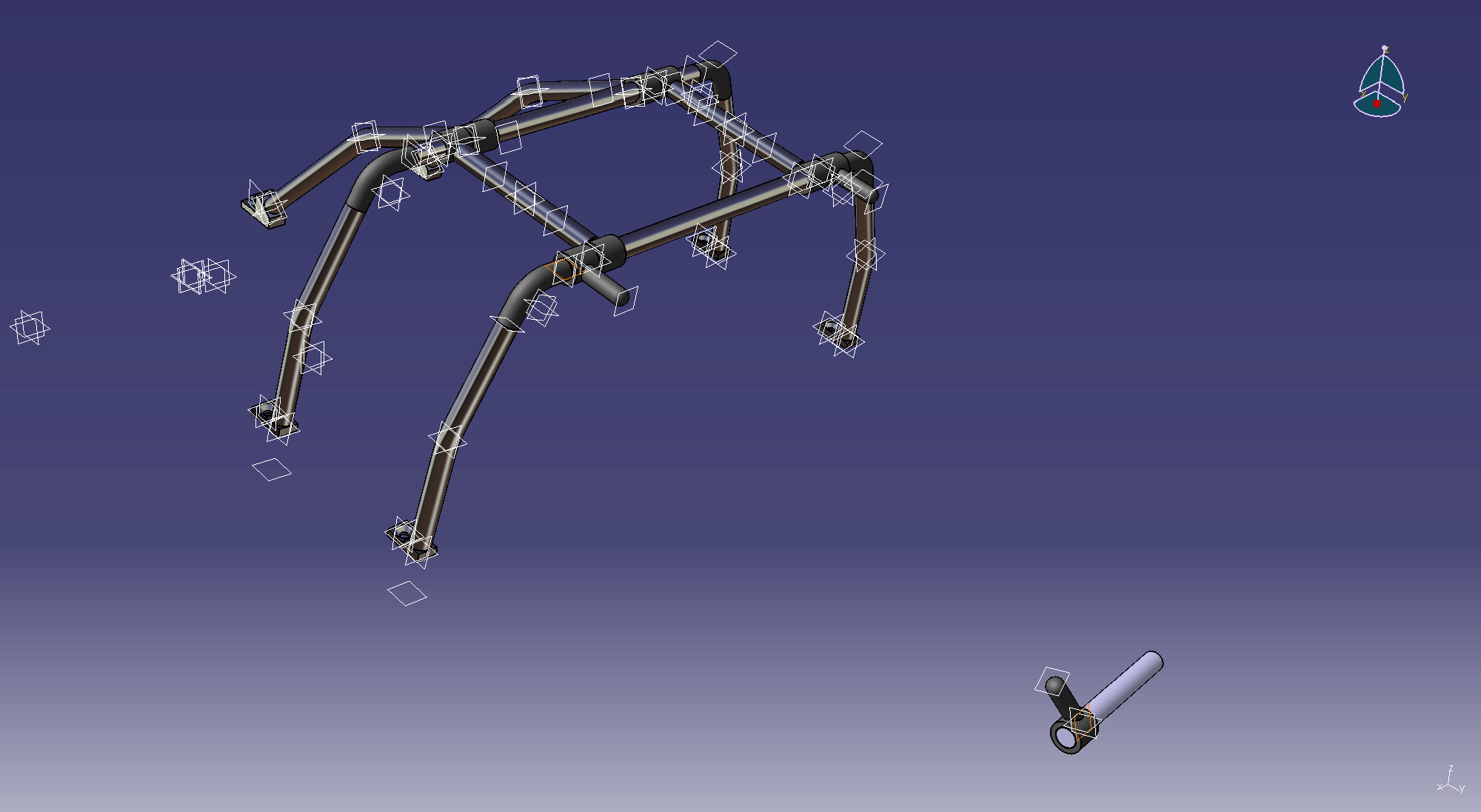

ich habe folgendes Problem: Es handelt sich um die beiden markierten Parts im Bild. Das obere linke Teil soll sich nun nicht mehr bewegen und ist fest. Jedoch das untere markierte Teil kann sich noch um die Achse der kleinen Welle drehen. Dies ist der einzige Freiheitsgrad, der noch festzulegen ist. Nun soll die Achse dieses "Nippels" die Achse des oberen festen "Nippels" schneiden. Wie ist das zu realisieren?
Hintergrund ist, dass bei diesem Überrollbügel diese beiden "Nippel" später mit einem Rohr verbunden werden. Dieses soll dann natürlich nur einen Knick beinhalten und den beiden Achsen der Nippel (die sich ja dann schneiden) folgen.
Vielen Dank schonmal jetzt für eure Hilfe!

erstellt am: 21. Jan. 2011 16:57    Editieren oder löschen Sie diesen Beitrag!  <-- editieren / zitieren -->   Antwort mit Zitat in Fett Antwort mit kursivem Zitat    Unities abgeben: 1 Unity (wenig hilfreich, aber dennoch)2 Unities3 Unities4 Unities5 Unities6 Unities7 Unities8 Unities9 Unities10 Unities
wenn ich euch richtig verstanden habe, habt ihr mir im Endeffekt zur selben Lösung geraten.
Ich habe nochmal ein vereinfachtes Modell erstellt.
Bestehend aus einem hochgelegenen Nippel und einem unteren Nippel, auf dem eben ein drehbarer Nippel aufgesteckt wird. Ich habe den drehbaren grünen Nippel an den kleinen Würfel angesetzt und auf den unteren Nippel über die Achse verbunden. Also ist doch mathematisch ein Freiheitsgrad noch offen. Der, dass ich um den blauen unteren Nippel frei drehen kann. Was ja auch gewollt ist. Ich habe, wie ihr mir geraten habt nun ein leeres Part bestehend aus einem Punkt eingefügt. Habe diesen dann mit der Achse des oberen linken blauen Nippels kongruent gesetzt und den gleichen Punkt mit der Achse des grünen (Drehbaren!) Nippels gleichgesetzt. Hier meckert Catia. (siehe erstes Bild)
Ich hab das auch mit zwei Punkten versucht. Einen Punkt mit der einen Achse verbinden, und den zweiten mit der zweiten Achse
und dann die Punkte kongruent setzen. (siehe zweites Bild)
Nur nochmal zum Verständnis: Es gibt doch einen mathematischen Schnittpunkt? Sogar immer zwei, denn die Drehung des grünen Nippels ergibt einen Kegel, der zweimal von der Achse des blauen Nippels durchdrungen wird. Klar, wenn der Winkel des grünen Nippels zu klein ist, dann nicht, aber bei hinreichend großem Winkel schneiden sich doch irgendwo die Achsen(??)
Ich hoffe ich habe mein Problem nicht unnötig kompliziert erklärt.
Vielen Dank nochmal für eure Hilfe!

Nachtrag:
Vielleicht hab ich das auch so gemacht, wie Ihr mir geraten habt und das einzige Problem ist die Überbestimmtheit. (die ich dann in diesem Falle nicht verstehe)

Hallo Bernd,
auch hier das selbe Problem der Überbestimmung. Wenn ich den Ursprung des leeren Parts koaxial zur Achse des festen Nippels setzen möchte. Mir ist klar, dass der Ursprung des leeren Parts nur in einer bestimmten Verdrehung des grünen Nippels mit der Achse des blauen festen übereinstimmen kann. Und das wäre toll, wenn sich eben durch den Punkt der grüne Nippel entsprechend verdreht.
Lukas

erstellt am: 21. Jan. 2011 17:55    Editieren oder löschen Sie diesen Beitrag!  <-- editieren / zitieren -->   Antwort mit Zitat in Fett Antwort mit kursivem Zitat    Unities abgeben: 1 Unity (wenig hilfreich, aber dennoch)2 Unities3 Unities4 Unities5 Unities6 Unities7 Unities8 Unities9 Unities10 Unities
nein, er befindet sich nicht in einer Unterbaugruppe. Alles blaue ist ein Part. Und der grüne Nippel ist ein Part. Den ich wie folgt positioniert habe: Berührt den kleinen Würfel UND die Achse des blauen Zylinders an dem kleinen Würfel ist mit der Achse des grünen Nippels (also mit der Hülse an dem der Nippel festgemacht ist) kongruent. Mehr nicht. Das lässt doch eine Verdrehung um die "blaue" Achse zu, oder nicht?

erstellt am: 21. Jan. 2011 18:28    Editieren oder löschen Sie diesen Beitrag!  <-- editieren / zitieren -->   Antwort mit Zitat in Fett Antwort mit kursivem Zitat    Unities abgeben: 1 Unity (wenig hilfreich, aber dennoch)2 Unities3 Unities4 Unities5 Unities6 Unities7 Unities8 Unities9 Unities10 Unities
Hallo Bernd,
okay. Der Fehler war wie du richtig angenommen hast. Der Kegel, der durch die Verdrehung des grünen Nippels entsteht, wurde nicht durch die Achse durchdrungen, von daher gab es keinen entsprechenden Winkel, der die kompletten Bedingungen erfüllte. Ich habe zwar vorhin schon extra den Winkel des Kegels vergrößert, aber anscheinend gerade nicht groß genug.
Jetzt klappt es :-)
Die Lösung ist die, die oben beschrieben ist.
