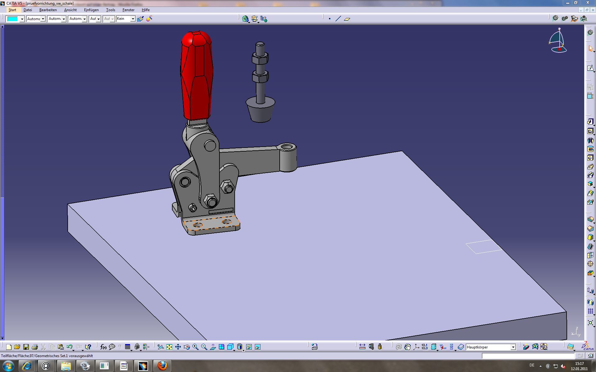

Hallo Leute,
ich hab efolgendes Problem:
in einer Baugruppe muß ich auf einer Platte mehrere Schnellspanner mit Andrückschrauben von Ganther aufbringen. Diese Normteile habe ich mir bereits bei traceparts runter geladen und wollte sie miteinander verbauen. Ich kann aber lediglich nur Achsen anwählen und keine Flächen oder Punkte.
Hat jemand einen Tip für mich. Vielen Dank im voraus

Servus,
erzeug dir ein Achsensystem im Spanner und im anderen Bauteil wo dieser Spanner befestigt werden soll. Danach nur mehr die beiden Achsensysteme mit einem Coincidence Constraint verbinden. Die Position des Spanners änderst du dann mit der Position des Achsensystems im Bauteil wo er befestigt wird.

hab mal ein bild dazu gemacht
es geht hauptsächlich darum, dass ich die schraube in den spanner bekomme und die beiden muttern sollten auch über bzw. unter dem bügel liegen

Servus,
und wo genau liegt jetzt das Problem? Hast du die Achsensysteme erzeugt oder funktioniert das auch nicht?

hi
ja die habe ich auch angelegt aber das funktioniert auch nicht wirklich
aber warum kann man die flächen nicht einfach anklicken wie bei anderen parts?

In welchem Format hast du die Normteile denn runtergeladen? Sind das Catia Daten?
Oder doch eher was allgemeines wie .igs oder was ganz dummes wie .cgr?
Der zweite Typ können da manchmal etwas störrisch sein.

ich habe die Teile als igs bekommen und dann als catia part abgespeichert
sie lassen sich weder noch anklicken

Servus,
bei solchen Files kannst du meiner Meinung nach nur mit Achsensystemen, Punkte und Linien arbeiten. Wenn z.B.: eine Schraube vorhanden ist lässt sich die Achsen selektieren. Irgendwas kann man immer auswählen. Jetzt gilt es nur mehr sinnvolle Punke und Linien für die Ausrichtung zu erstellen und die Parts dann zu verknüpfen.

Hallo Meuerchen,
wenn du deine Daten als Stepmodelle importierst solltest du das Problem nicht haben.
