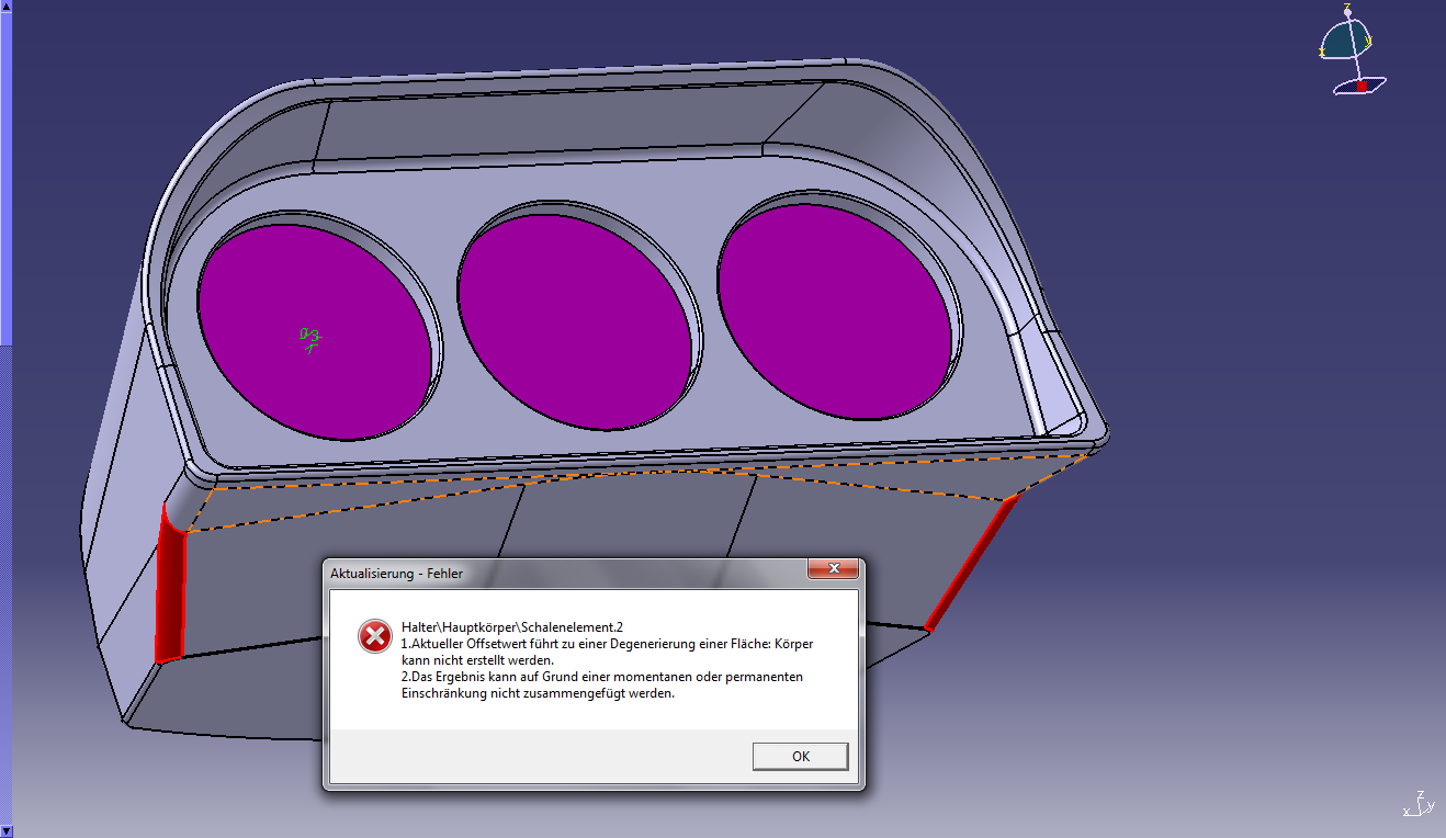

Machen wir es kurz: ich wollte mal wieder ein wenig Zeit in Catia investieren und mir einen Anzeigenhalter basteln.
Jetzt steh ich aber vor einem Problem.
Ich hab den Halter als Solid fertig erstellt.
Nun wollte ich die Funktion "Schalenmodell" benutzen um das Solid entsprechend auszuhöhlen.
Die Funktion geht bis zu einer Wandstärke von ca 1,2 mm.
Ich hätte aber gerne ca 3-4mm.
Alles was über 1,2mm ist bringt aber eine Fehlermeldung und markiert mir 2 abgerundete Kanten (R=5mm).
Siehe Bild.
Haben Sie eine Idee woran das liegen kann, bzw was ich überprüfen kann?

Hallo michner,
dein Problemliegt wohl an der Roten Fläche.
Versuche hier die Kante zu verrungen, bzw. den spitz auslaufenden Radius zu entschärfen.
Gruß Uwe

Hallo hab es hinbekommen.
Ich hab den 5mm Radius über den Roten Bereich entfernt, dann hat er wunderbar ausgehöhlt.
Danach den Radius wieder gesetzt und fertig!
Danke!
