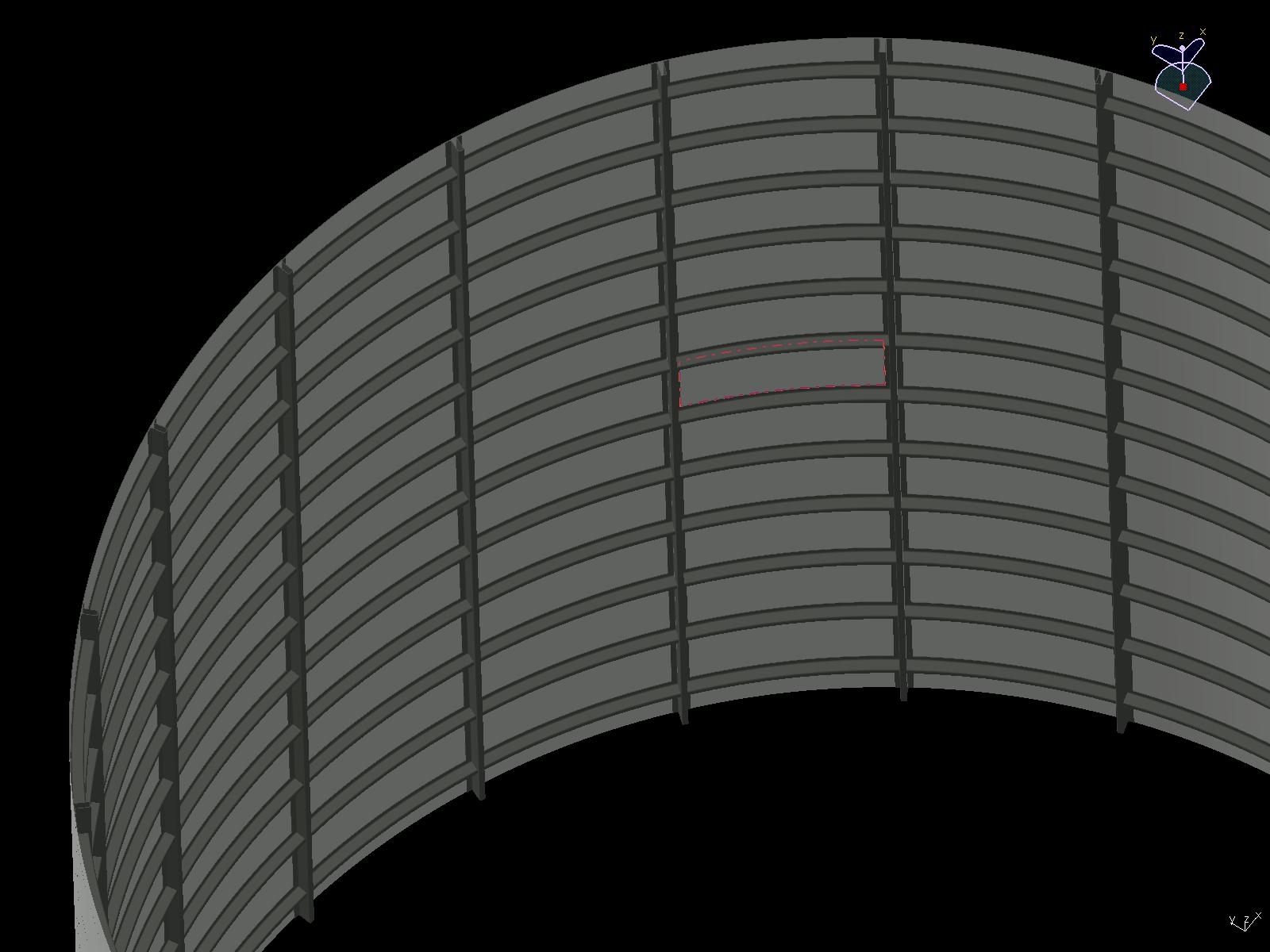

zur Darstellung einer Flugzeughülle benutze ich mehrere Patterns um Stringer und Spanten zu vervielfältigen.
Der Gesamtkörper ist eigentlich sehr einfach gehalten und besteht aus einer zylindrischen Hülle und 34 Versteifungselementen.
Der Körper ist streng parametrisch aufgebaut und lässt sich über einige wenige Variablen verändern. Leider ist das Ganze mittlerweile sehr zäh in der Bedienung. Die Patterns verlangsamen jede kleine Änderung so sehr das ein effizientes Arbeiten kaum noch möglich ist.
Ich habe bereits unter Tools die Visualisierungsparameter runtergesetzt und in den Patterns die vereinfachte Darstellung aktiviert - leider ohne merklichen Erfolg.Von der Instanzierung habe ich mir doch etwas mehr erhofft.
Habt ihr ein paar Ansätze wie ich dem Ganzen etwas auf die Sprünge helfen kann? Da ich an dem Körper eine Gewichtsabschätzung vornehmen möchte, sollte die Geometrie auch weiterhin "messbar" bleiben.
PS: Mir ist schon klar das der Rechner nicht wirklich leistungsfähig ist - ich hatte nur aufgrund der doch sehr einfachen Geometrie etwas mehr erhofft...
Auch die Anzahl der verbauten Elemente spielt dabei eine große Rolle. Auch wenn sie sehr einfach gehalten werden bzw. aufgebaut sind muß jedes Element dargestellt werden. Somit kann man einen Rechner schon in die Knie zwingen.
Wenn du bei den Performanceeinstellungen "3D Accuracy" schon auf 1 eingestellt hast könntest du noch den Arbeitsspeicher auf die Festplatte auslagern. Mit 1 GB Ram kommt man aber auch nicht sehr weit weil Catia und Windows XP schon fast alle Resourcen benutzen. Zum Auslagern des Arbeitsspeichers: Start (im Windows) -> RMT auf Arbeitsplatz -> Registerkarte "Erweitert" -> beim Eintrag Systemleistung "Einstellungen" -> Registerkarte "Erweitert" -> Button Ändern -> C Festplatte auswählen -> Benutzerdefiniete Größe aktivieren und Größen in die weißen Felder eintragen. Davor aber prüfen wieviel freien Platz du auf deiner Festplatte hast. Diese Einstellung wird dir sicherlich was bringen aber nicht die Welt.
Wenn ich du wäre würde ich mir aber nach einem neuen Rechner umschaun, weil die Grafikkarte und der Arbeitsspeicher nicht gerade der Hit sind. Oder zumindestens mal in Erwägung zu ziehen den Arbeitsspeicher aufzurüsten. Wenn das Geld aber sehr knapp sein sollte gibt es auch gute gebrauchte Workstations. Dazu gibt es aber einige Beiträge im Hardware Brett.

Danke für deinen Beitrag! Mich wundert bei der Geschichte das 35 Parts den Rechner eigentlich nicht in die Knie zwingen. Vielmehr habe ich den Verdacht, dass die Patterns ausgesprochene Speicherfresser sind und gehofft das sich dort evtl. etwas tricksen läßt....

du könntest aber mal CATDUA (File -> Desk -> RMT auf den Strukturbaum-> CATDUA -> Clean -> Run -> Catia schließen -> neu öffnen -> Bauteil öffnen) drüber laufen lassen. Davor aber eine Sicherheitskopie anlegen. Man weiß ja nie was da so alles passiert. Hatte danach ein paar Bauteile die neu konstruiert werden mußten weil einiges gelöscht wurde. Vielleicht findet er hierbei ein paar Fehler die dein Part dann wieder "schneller drehen" lässt bzw. dass das Part dann wieder händelbar ist. Bei mir hat es damals geholfen.

Nochmal Danke - leider hat das keinen Geschwindigkeitsvorteil gebracht.
Ich habe zum Spaß mal 35 identische Parts über Assembly/Multi_Instantiation erzeugt. Dabei bleibt der Rechner absolut unbeeindruckt von der Anzahl der Parts und ist weiterhin hervorragend benutzbar. Irgendwie ist der Wurm in den Patterns.

Das 1Gb Ram wenig ist mag stimmen, allerdings habe ich bereits das ganze Studium hindurch keine Probleme mit Catia auf dieser Maschine gehabt! Kinematiken, relativ komplexe Assemblies und Lofts laufen alle wunderbar!
Wie gesagt, wenn ich statt Patterns echte Geometrie vervielfältige bleibt der Rechner absolut bedienbar! Ich habe es jetzt noch einmal mit 250!! Instanzen ausprobiert - auch hier bleibt die gesamte Szene vernünftig benutzbar!
Aber bereits 35 Parts als Pattern zwingen den Rechner in die Knie - das Problem muss ein anderes sein!
