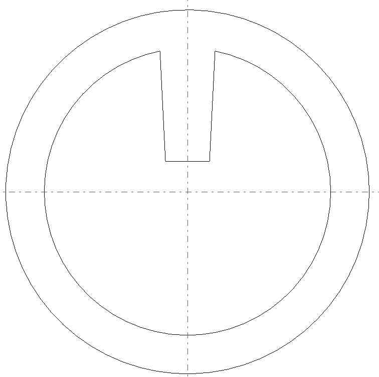

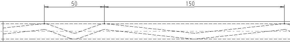

die Rippe (siehe Schnitt) soll so im Schlauch verlaufen (siehe Verlauf). Ich habe aber irgendwie anscheinend ein Brett vor dem Kopf und habe schon die veschiedensten Varianten ausprobiert und auch in der Hilfe geguckt. Ich bekommen es nicht hin. Kann man hier jemand helfen?

Die NUT soll immer im Lot der Rohraussenfläche stehen? Helix?

Nein, die Rippe soll innen so spiralförmig verlaufen.

Entweder wie Führungskurve für die Rippe aus mehreren Helixen zusammenbauen (im GDF Zusammenfassen). Oder die Verdrehung mit einer grafischen Regel und einer Referenzfläche steuern (sieh Beispiel)

Ich habe es versucht, bekomme es aber nicht hin. Die Rippe soll ja spiralförmig durch das Rohr laufen.

Rohr --> Sweep Circle entlang deiner Leitkurve
Helix-Fläche --> Sweep Line with reference Surface und Law im Winkel
Helix --> als Intersect der beiden vorherigen Flächen
Als Ergebnis die Rippe an der Helix entlang ziehen.
