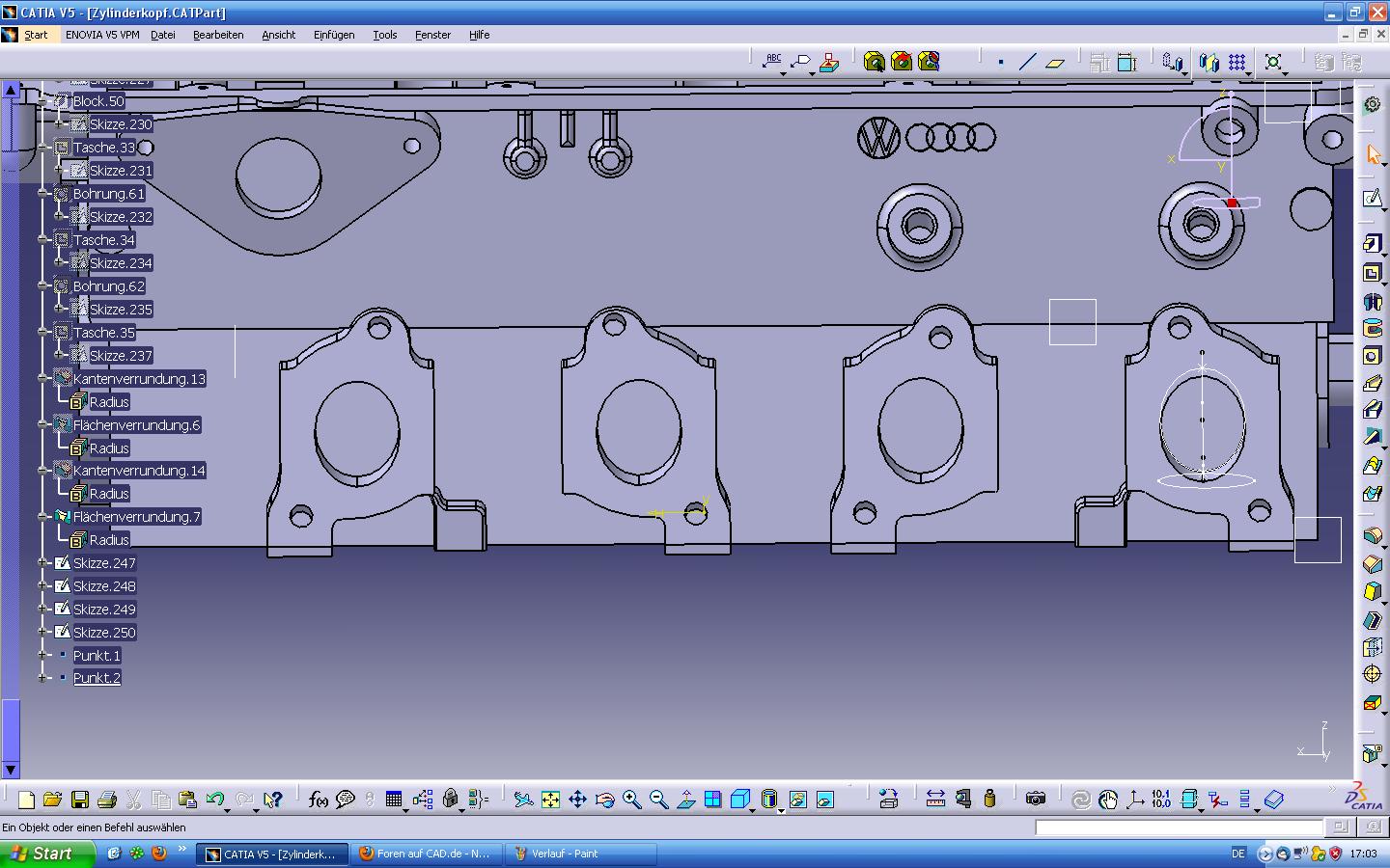

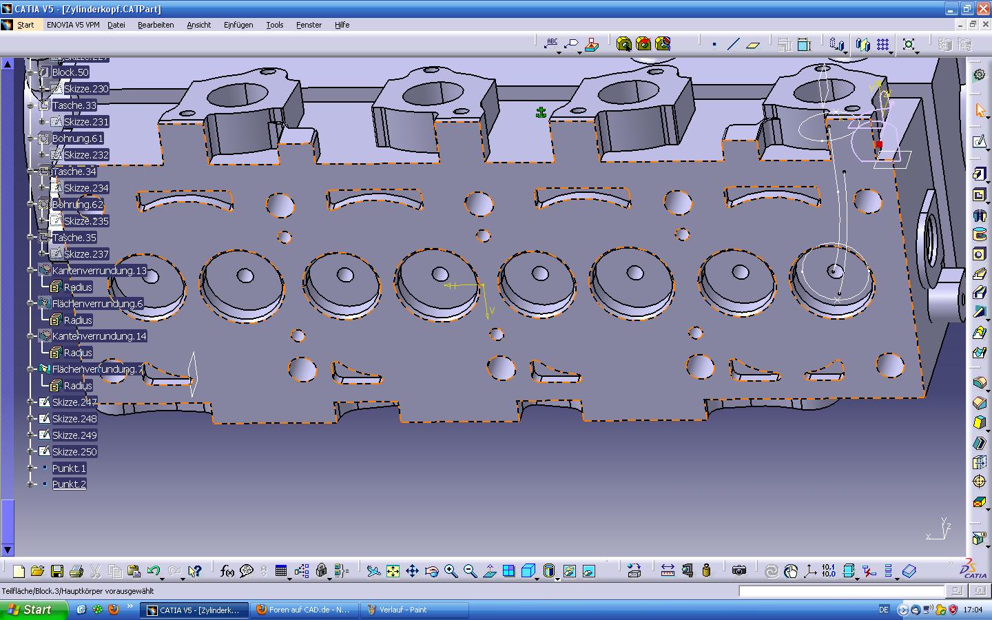

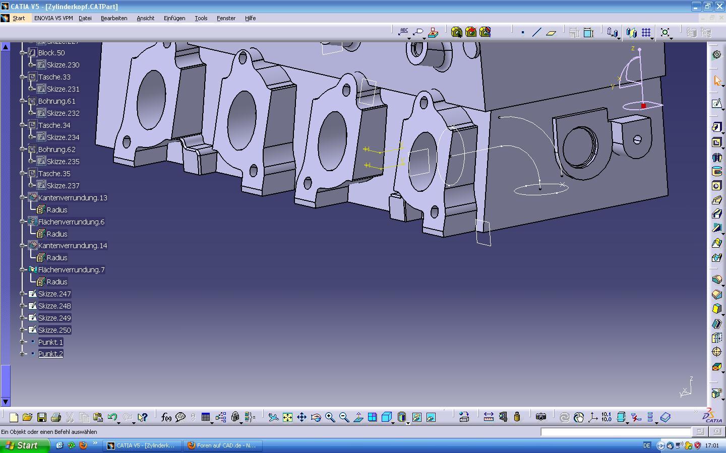

Komme an einem Motorentwurf nicht weiter. Habe das Problem, zwischen Ansaugseite zum Einlassventil und Krümmer und Auslassventil, den Durchgang so entwerfen, da jeweils beide zusammenhängende Öffnungen unterschiedlicher Dimensionen haben.
Nach Empfehlungen von euch habe ich es mit "Entfernter Volumkörper mit Mehrfachschnitten" versucht bekommte es aber nicht hin.
Fürs Verständnis habe ich Bilder hochgeladen und als weitere Hilfe das Modell als cat.part unter http://rapidshare.com/files/438561552/Zylinderkopf.CATPart  hochgeladen.
Wäre für eventuelle Ideen dankbar. Je nach dem wäre eine kleine Anweisung angebracht, da ich noch nicht mit allen Funktionen vertraut bin, Student halt und noch kein Ingenieur.

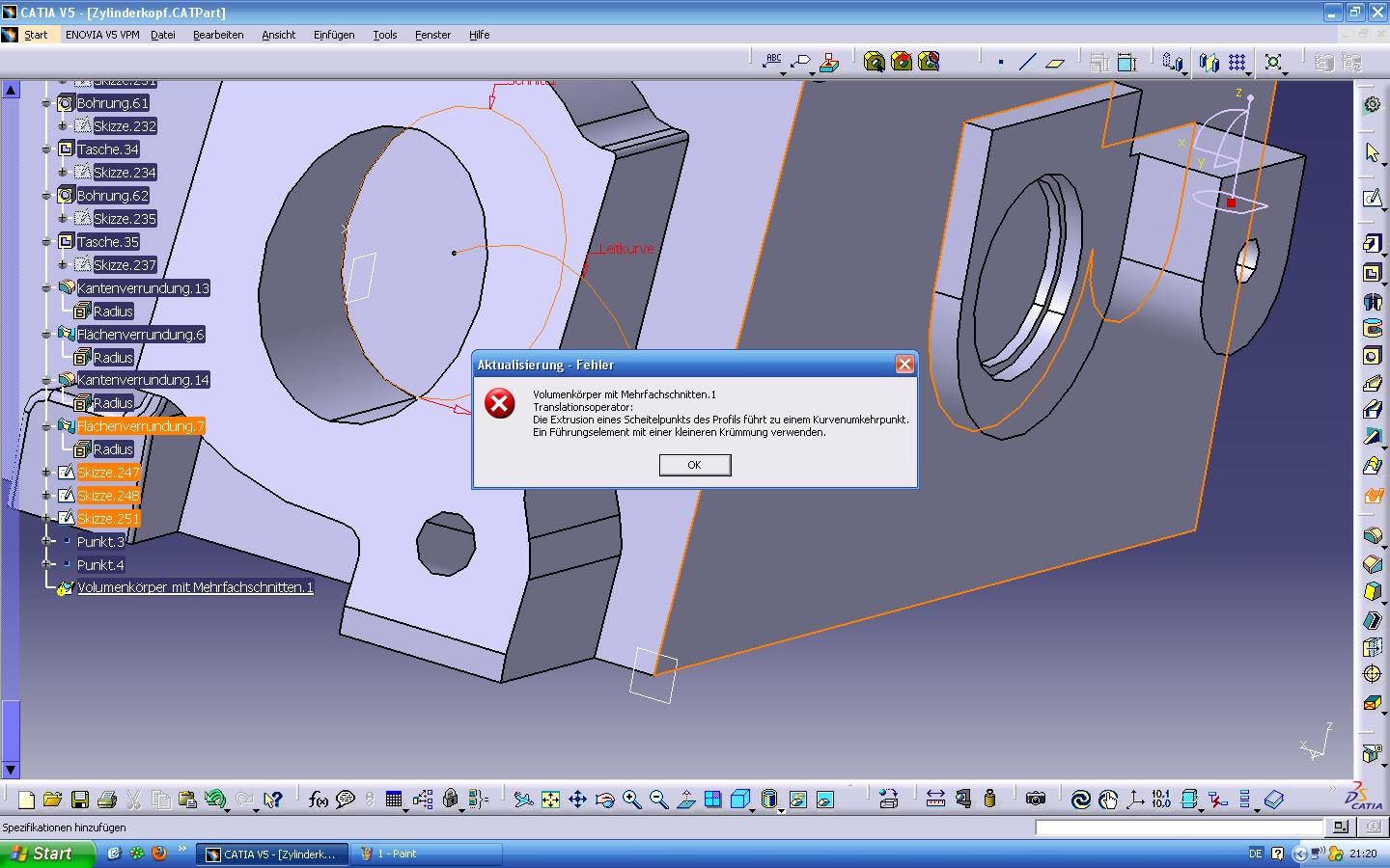

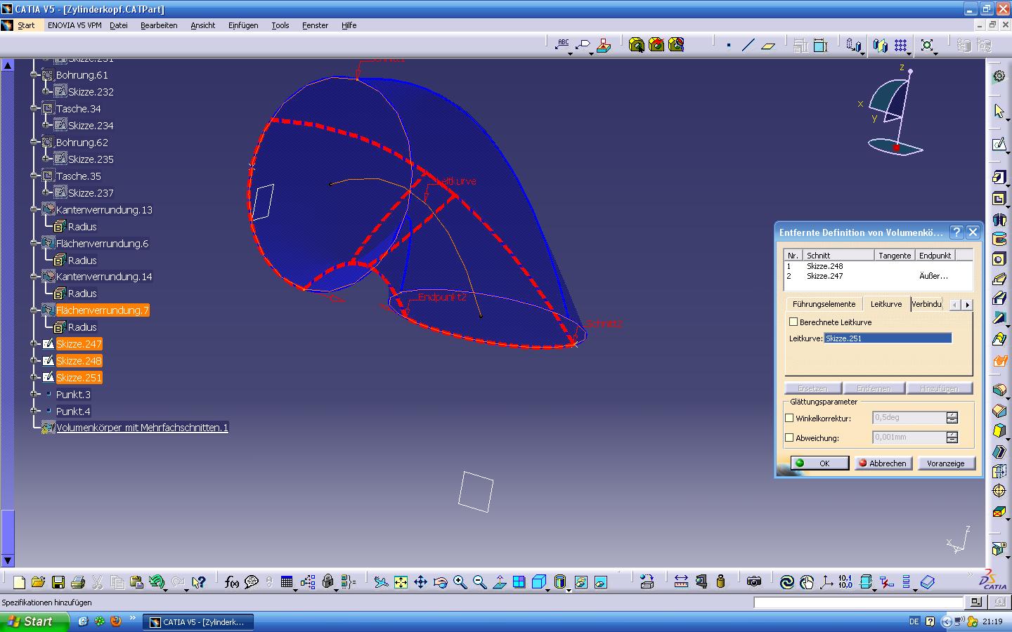

Habe es schon nach deinem Schema versucht, bekomme den Kanalverlauf aber nicht so hin. wenn ich es einfach in einem Block mach ja, aber in dem Motor klappt es nicht.
Bekomme immer Fehler meldungen.Bild 2 und Bild 1 ist dazu das Bild und so sollte der Kanal auch nicht aussehen

Ich vermute der Radius der Leitkurve ist zu klein. So ähnlich wie beim Biegen eines Rohrs: der Biegeradius muss immer größer sein als der Radius des Rohres.

Eine weitere Fehlerquelle sind oft die Closing Points.
Erzeuge am besten auf beiden Kreisen einen Punkt auf der 3 Uhr Position (Extremum) und füge diese mit der rechten Maustaste als Closing Point deiner Section hinzu. Dieses vorgehen vermeidet ein ungewolltes Verdrillen des Querschnittes.
