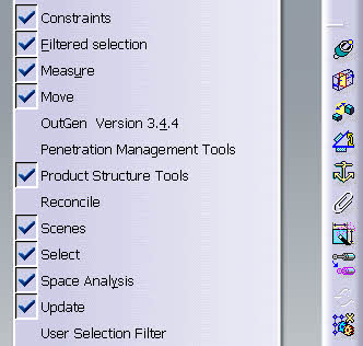

irgendwie kann ich für ein Part dass ich im Assemblydesign eingefügt habe keine Bedingungen hinzufügen, es gibt die Leiste nicht, was mache ich falsch?

Bist du ach wirklich in der Assembly Worbench (zwei Zahnräder oben rechts) oder in der Product Structure Workbench?

ja oben rechts oberhalb der senkrechten Leisten ist das Assamblyd. Symbol mit den zwei Zahnrädern

meinst du, dass die Leiste nicht sichtbar ist oder dass die Leiste nicht aktiviert/angehackt werden kann?
Dazu einfach RMT auf eine graue Leiste wo die Symbolleisten sind. Ist dor der Eintrag "Constraint" vorhanden bzw. vorhanden und auch angehackt?
Kann es sein, dass sich bei dir irgendwo im rechten Eck (oben oder unten) sich 2 kleine graue Pfeile befinden? Wenn Ja dann mit LMT draufklicken und Richtung Bildschirmmitte ziehen.

ups peinlich die Leiste war wirklch nur nicht zu sehen war aber nicht mit Pfeilen angedeutet wie sonst sondern nur über diesen Strich da waren noch ein paar andere Leisten weg danke trotzdem.

und zwar ist bei mir der fall, dass die liste sichtbar ist, die einzelnen bedingungen aber nicht angeklickt werden können.. Irgendwie habe ich es vorhin dann doch mal hingekriegt, nach einem neustart sind die einzelnen bedingungen aber wieder nicht verwendbar..
was muss man grundsätzlich tun/ was muss aktiviert sein, damit das nächstes mal gleich funktioniert?

Du musst ein Product aktivieren (blau machen) dessen Unterelemente du bedingen möchtest! Ich denke du stehst nur auf einer Instanz eines Parts...

Ich habe ein übergeordnetes Produkt mit einigen Unterkomponenten. Das Produkt habe ich mit Doppelklick aktiviert und somit blau hinterlegt. Die Bedingungen sind - abgesehen von "fix component", "flexible/rigid sub-assembly", "change constraint" - alle nicht auswählbar..

Schau mal dass Deine Products im DesignMode sind, Die Assembly WB funktioniert nicht richtig wenn dei Bauteile nur als CGR (VisualisationMode)geladen sind...

eventuell ist die Leiste (bei mir "Constraints") nur ausgeblendet, also nicht unter TOOLS/CUSTOMIZE (WERKZEUGE/ANPASSEN?) angeklickt.
