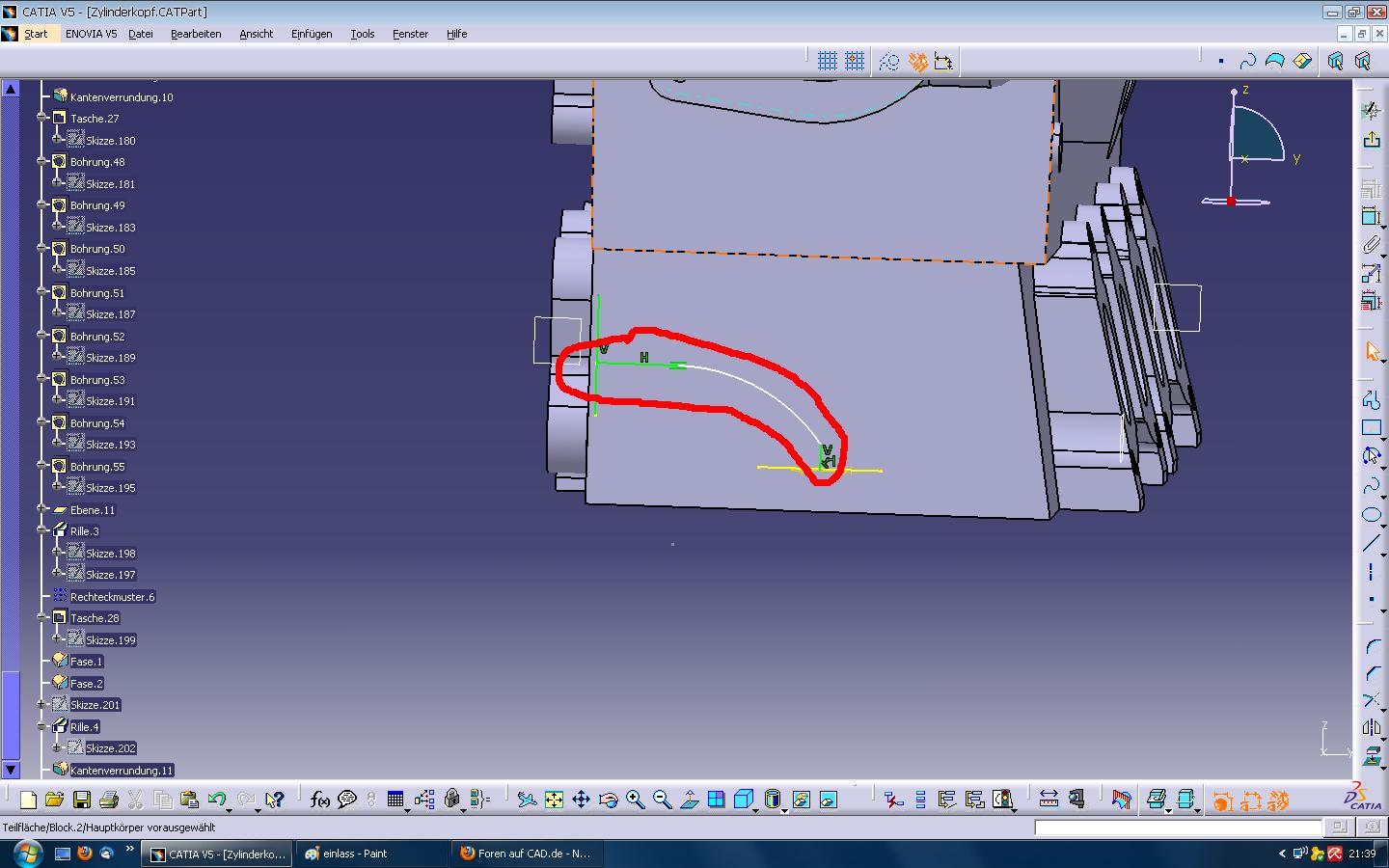

komme gerade an einem Motorentwurf nicht weiter. Habe das Problem, zwischen Ansaugseite zum Einlassventil und Krümmer und Auslassventil, den Durchgang so entwerfen, da jeweils beide zusammenhängende Öffnungen unterschiedlicher Dimensionen haben. Meine Idee war es über eine Nut zu versuchen, leider ist dabei meine Achse keine Gerade.
Wäre für eventuelle Ideen dankbar. Je nach dem wäre eine kleine Anweisung angebracht, da ich noch nicht mit allen Funktionen vertraut bin, Student halt und noch kein Ingenieur.
Danke im Voraus

irgendwie klappt das mit den bildern nicht

Hallo raser211,
die Bilder sind nicht sichtbar, wenn sie Umlaute im Namen haben. Also bitte umbenennen und nochmal hochladen.
Im Übrigen kannst Du es mit Volumenkörper mit Mehrfachschnitten versuchen, wenn ich Dich richtig verstanden habe.

Hallo raser211,
Original erstellt von raser211:
...da jeweils beide zusammenhängende Öffnungen unterschiedlicher Dimensionen haben...
kennst Du schon Funktionen wie etwa "Multi-Section-Sweep", oder "Loft", oder "Entfernter Volumenkörper mit Mehrfachschnitten"?
Damit sollte das kein Problem sein!
