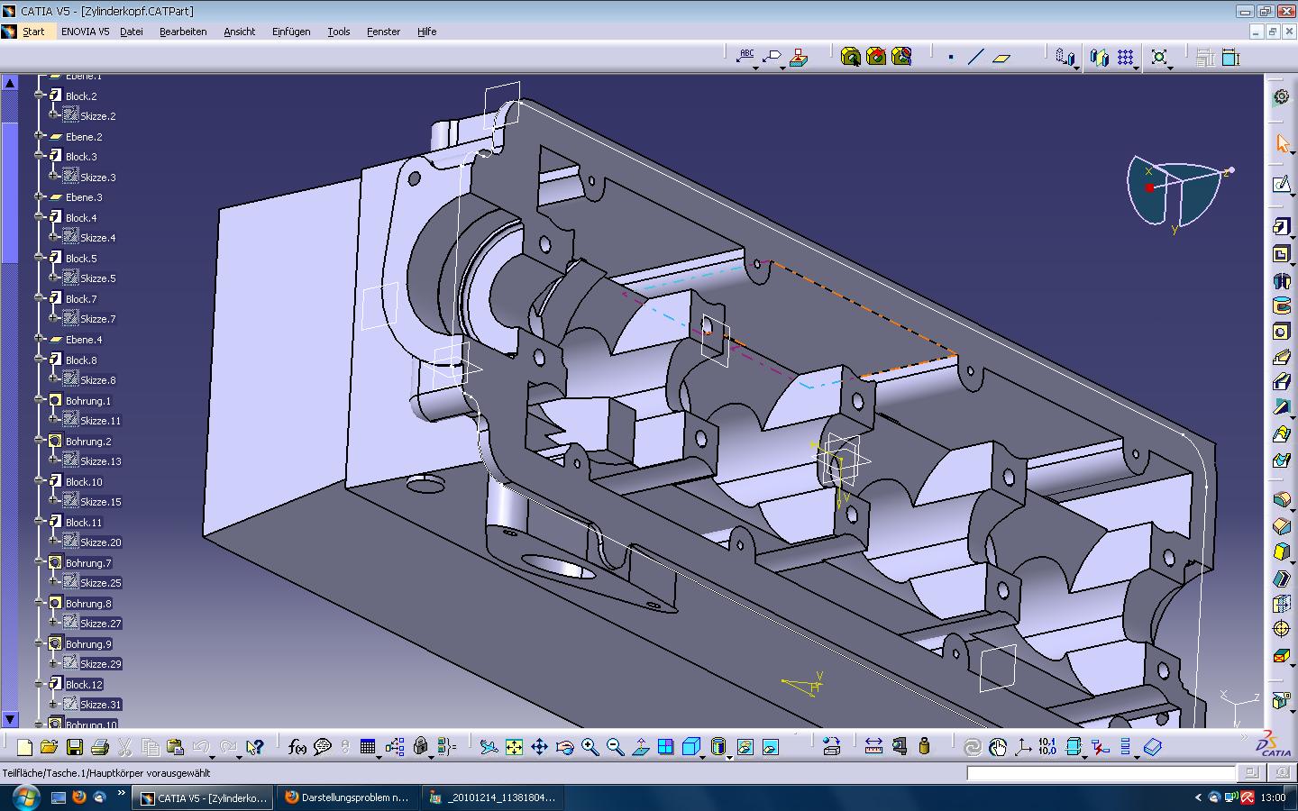

habe folgendes Problem:

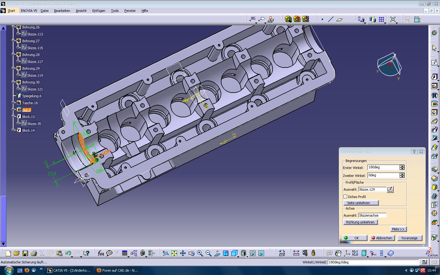

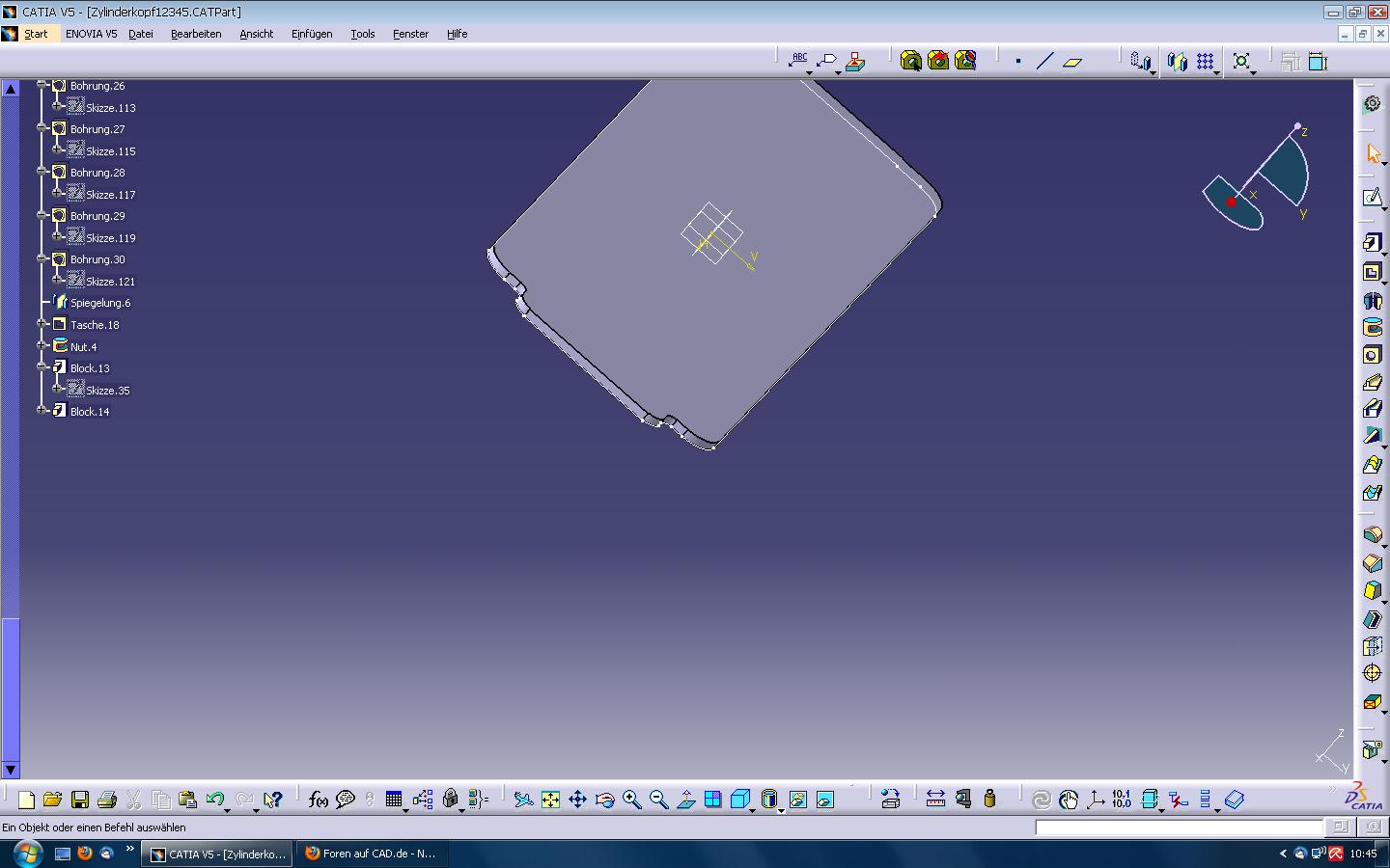

Nachdem ich im Partdesign bei einem Bauteil in der 1.Skizze ein Maß kontrolliert habe, sehe ich im 3D Modus nur noch den 1.Block aus der 1.Skizze. Alle anderen Bohrungen, Blöcke usw sind aber noch alle im Strukturbaum.Wenn ich im Stukturbaum zum Beispiel auf eine Nut gehe, wird mir sofort wieder der "Sollzustand" angezeigt, sobald ich aus der Nut Definition raus gehe, bin ich wieder im 1.Block.
Weiteres Problem ist habe nach der Kontrolle des Maßes gespeichert.
Jetzt sehe ich halt nur den 1.Block und die anderen Maßnahmen im Strukturbaum.
Habe mal zwei Bilder hoch geladen vom Ist(Momentane Problemzustand) und Sollzustand (nach anklicken der letzten Nut).
Hoffe mir kann jemand helfen. Danke im vorraus

Hallo  ,
definiere den PartBody (respektive den Body der deine Features enthält) in Arbeit (Define Object in Work). Damit siehst du alle Features

Hauptkörper markieren -> RMT -> "Objekt in Bearbeitung definieren"

Danke für die schnellen Antworten, hat alles geklappt.
Habe jetzt leider nur die 1.Skizze im Modell sichtbar, habt ihr da noch einen Tipp??

Einfach die Skizze auswählen und ausblenden.
Dazu ein Rechtsklick drauf und (in der Englischen Umgebung) "Hide/Show" auswählen.
Wie genau der Befehl im Deutschen heißt kann ich dir nicht genau sagen, ist auf jeden Fall im Kontextmenü der dritte von oben.

deutsche Version: Verdecken/Anzeigen
