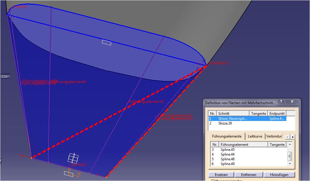

Also, ich habe jetzt diese "Neubegrenzung auf Endpunkt" deaktiviert wie du gesagt hast. Nun wollte ich meine Splines nicht alle in einem Punkt zusammenlaufen lassen sondern auf einer Gerade.
Da mein Boot symmetrisch ist, habe ich auf dieser Gerade fünf Punkte gesetzt und auf jeden Punkt jeweils ein Spline von oben und von unten drauf zu laufen lassen. (Ich habe mal ein Bild angefügt).
Ich habe da jetzt als erstes den Spant angeklickt und als zweites die Gerade (um sie unter Schnitte hinzuzufügen). Und dann kommt eine Fehlermeldung: "Die ausgewählte Kurve ist nicht geschlossen. Eingegebene Kurven müssen geschlossen und eben sein".
Denke ich irgendwie falsch? -.- Und es gibt irgendeine einfachere Art und Weise das Boot zu schließen?

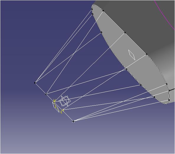

meinst du so?
Da kommt bei mir die Fehlermeldung "Loft-Operator: Homogenisierung der Schnitte vor der Loft Berechnung nicht möglich" -.-

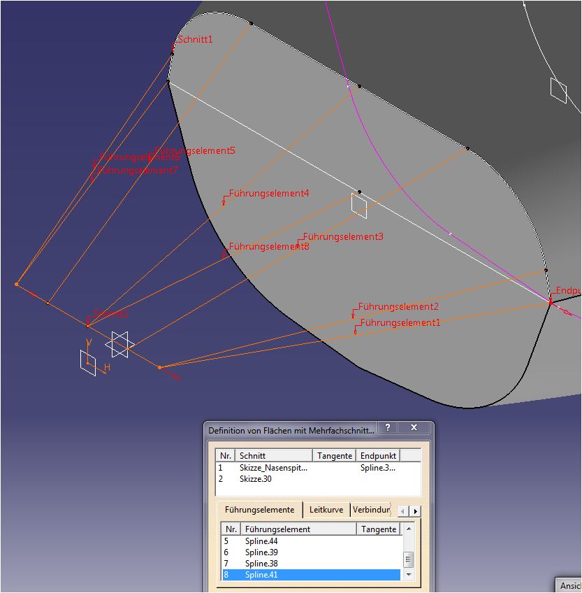

erstellt am: 13. Dez. 2010 11:13    Editieren oder löschen Sie diesen Beitrag!  <-- editieren / zitieren -->   Antwort mit Zitat in Fett Antwort mit kursivem Zitat
und lasse ich die Splines, die auf der Mitte der Gerade zusammenlaufen weg, kommt folgende Fehlermeldung:
"Extrusions-, Translations-, Loft- oder Übergangsoperator: Die Randkurve zw. zwei Flächen kann nicht berechnet werden. Die Eingabedaten ändern"
Langsam bin ich echt mit meinem Latein am Ende. Und so einmalig ist ja mein Problem eigentlich nicht, denn wenn ich im Flugzeugbau strake, dann muss ich doch z.B. auch die Flugzeugnase schließen....

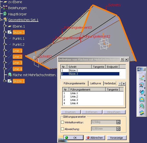

erstellt am: 13. Dez. 2010 12:35    Editieren oder löschen Sie diesen Beitrag!  <-- editieren / zitieren -->   Antwort mit Zitat in Fett Antwort mit kursivem Zitat    Unities abgeben: 1 Unity (wenig hilfreich, aber dennoch)2 Unities3 Unities4 Unities5 Unities6 Unities7 Unities8 Unities9 Unities10 Unities
Flächen halt, keine Solids. Dann kannst Du eine offene Skizze verwenden. Siehe in meinem Bild Schnitt 1. Die hat unten keine Verbindungslinie mehr...

erstellt am: 13. Dez. 2010 14:21    Editieren oder löschen Sie diesen Beitrag!  <-- editieren / zitieren -->   Antwort mit Zitat in Fett Antwort mit kursivem Zitat
Vielen, vielen Dank! Jetzt hab ichs auch endlich mal hinbekommen!
