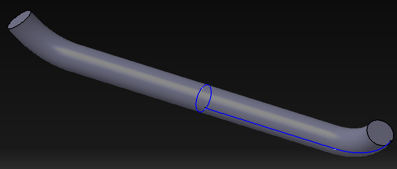

oder soll deine eher so wie auf meinem Bild aussehen?
Dazu einfach eine Leitkurve erstellen und einen Kreis, der ein Profil darstellt. Danach mußt nur nur mehr mit dem Befehl "Slot" die beiden Skizzen auswählen.
