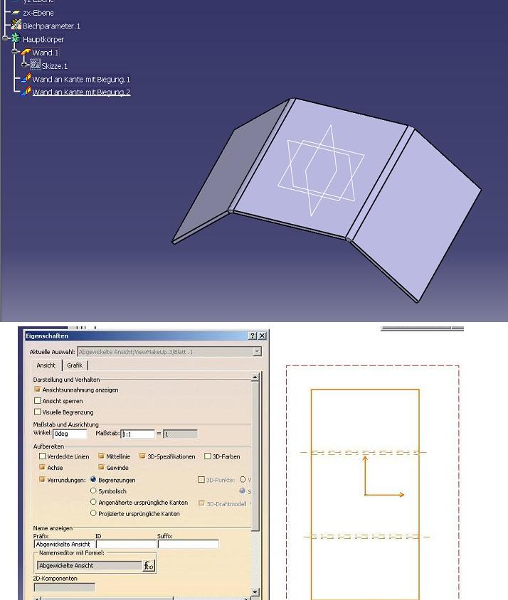

ich habe schon seit längerer Zeit ein Problem mit der Funktion Erkennen der Umgebung Generative Sheetmetal Design.
Und zwar habe ich ein fertiges Biegeteile als step Datei und wende die Funktion Erkennen darauf an. Dann erstelle ich in der Drafting Umgebung eine abgewickelte Ansicht, aber leider fehlen die Biegelinien.
Das gleiche passiert auch wenn ich einen Körper in der Umgebung Part Design erstelle und dann Erkennen darauf anwende.
Diese Probleme gibt es nicht wenn ich ein Biegeteil zB mit der Funktion Wand an Kante erstelle.
Ich weiß von Solidworks dass es dort überhaupt keine Probleme mit importierten Körpern und der Funktion Erkennen (oder wie die da auch immer heißt) gibt. Warum macht Catia dabei solche Probleme?
Die Teile auf den Bildern sind nur Beispiele.
Mit freundlichen Grüßen
Benjamin
Die Catia Version ist V5R17.
[Diese Nachricht wurde von Dragunov am 30. Nov. 2010 editiert.]

Warum verrundest du die Innen- und AussenKante?
Radius und dann Schalenelement anwenden, dann klappt es mit der Biegelinie?!.
http://dl.dropbox.com/u/11817810/V5-R16-Sheetmetal.CATPart http://dl.dropbox.com/u/11817810/V5-R16-Sheetmetal.CATDrawing

- Keine Überlappung: Die Innere Ebene Fläche auswählen bei Wiedererkennen, nicht die Aussenfläche
- Habe es auch als Step exportiert & wieder importiert, die Innere Deckelfläche ausgewählt, Zeichnungsableitung, und die innere Fläche als Referenz selektiert = Ableitung mit Biegelinien
- Mit V5 R19

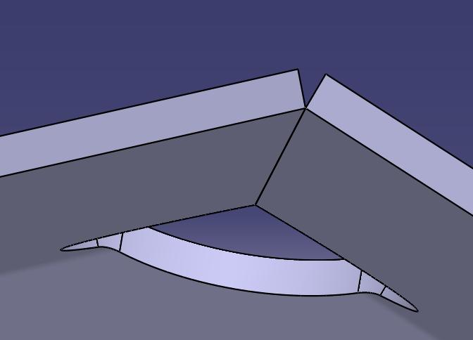

- Dafür bekomme ich die Eckenfreistellung ohne Anleitung nicht hin

Wegen der Eckfreistellung, du musst einfach nacheinander die abgerundeten Flächen der Biegungen auswählen. Funktioniert von innen und von aussen.

und nun versuche ich mal die Eckenfreistellung, habe gestern wie blöde Kanten & Flächen heumgeklickt
