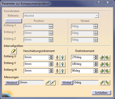

Moin zusammen,
hab ein kleine Änderung erfahren nach einem Releasewechsel, die mir nicht gefällt.
Vielleicht weiß jemand Rat.
Wenn ich den Kompass an ein Part in einer Baugruppe lege, verschiebe ich jetzt auch mit der Space Maus das Part.
Vorher konnte ich das Bauteil mit der 3 Tasten Maus verschieben und die Space Maus weiterhin benutzen wie gehabt.

Versuch mal die Einstellung "Kompass mit 3D-Einheiten bewegen" zu ändern
