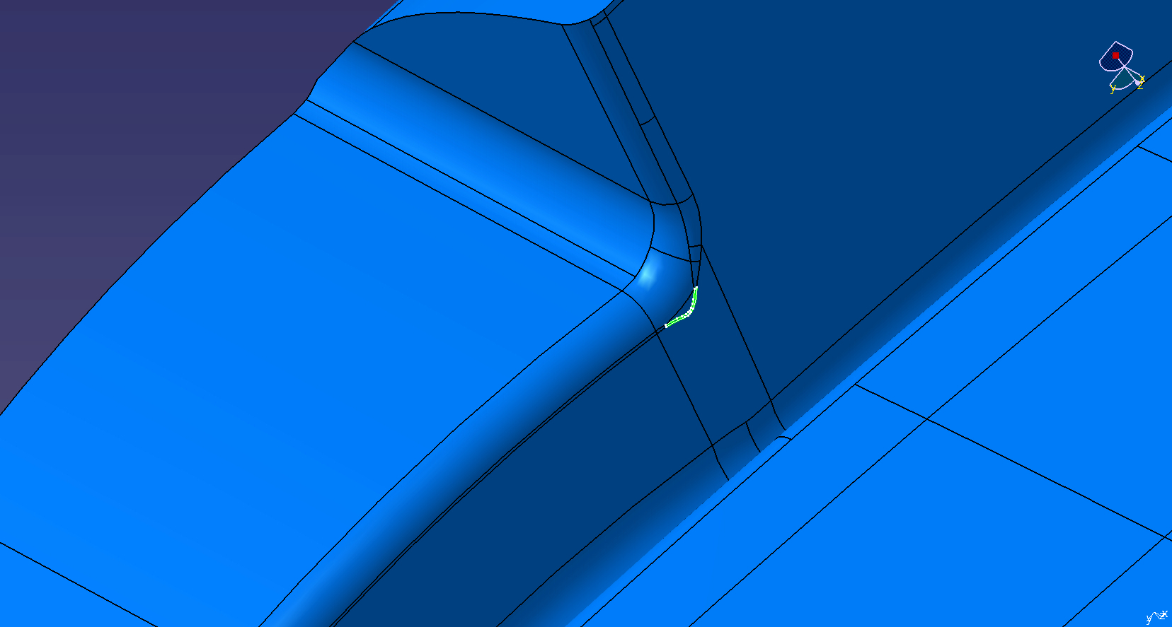

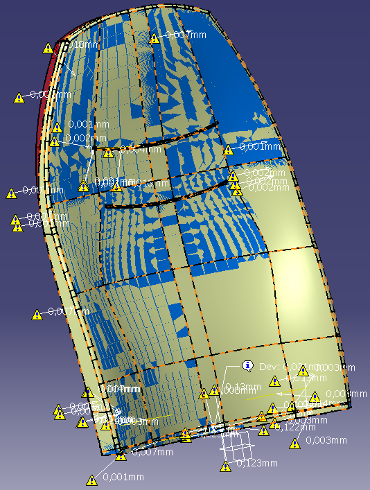

habe ein etwas größeres Problem, habe von jemanden der mit Solidworks arbeitet eine .STEP Datei erhalten von einer rechtkomplexen Flächen-Geometrie, diese lässt sich soweit auch Problemlos in Catia einlesen, jedoch ist ein Teil der Geometrie ein SOLID ( was ich auch wünsche ) und der andere Teil, gerade der komplexe ist nur ein Surface (Fläche), hätte nun gerne die Fläche zu einem Solid bzw. Volumenkörper, habe schon etwas gegoogelt und bin auf einen ähnlichen Thread gestoßen ( http://ww3.cad.de/foren/ubb/Forum139/HTML/003656.shtml  )
Diese Vorgehensweise hilft mir nicht, es kommt nachher dieser Fehler. Welche Vorgehensweisen gibt es noch ein Surface zu einem Solid zu machen.
Im Anhang findet ihr die CATIA-Datei, das rote ist der Solid und das blaue ist die Fläche, es ist ein Reisebussitz und das blaue soll die Verkleidung sein

Du hast 2 Löcher in Deinem Flächenverband. Läßt sich am besten finden mit dem Befehl im GSD Begrenzungen anzeigen.

ah danke, sowas habe ich gesucht, gibt es nun eine einfache Möglichkeit dieses Problem zu beheben?
Danke funktioniert nun!
