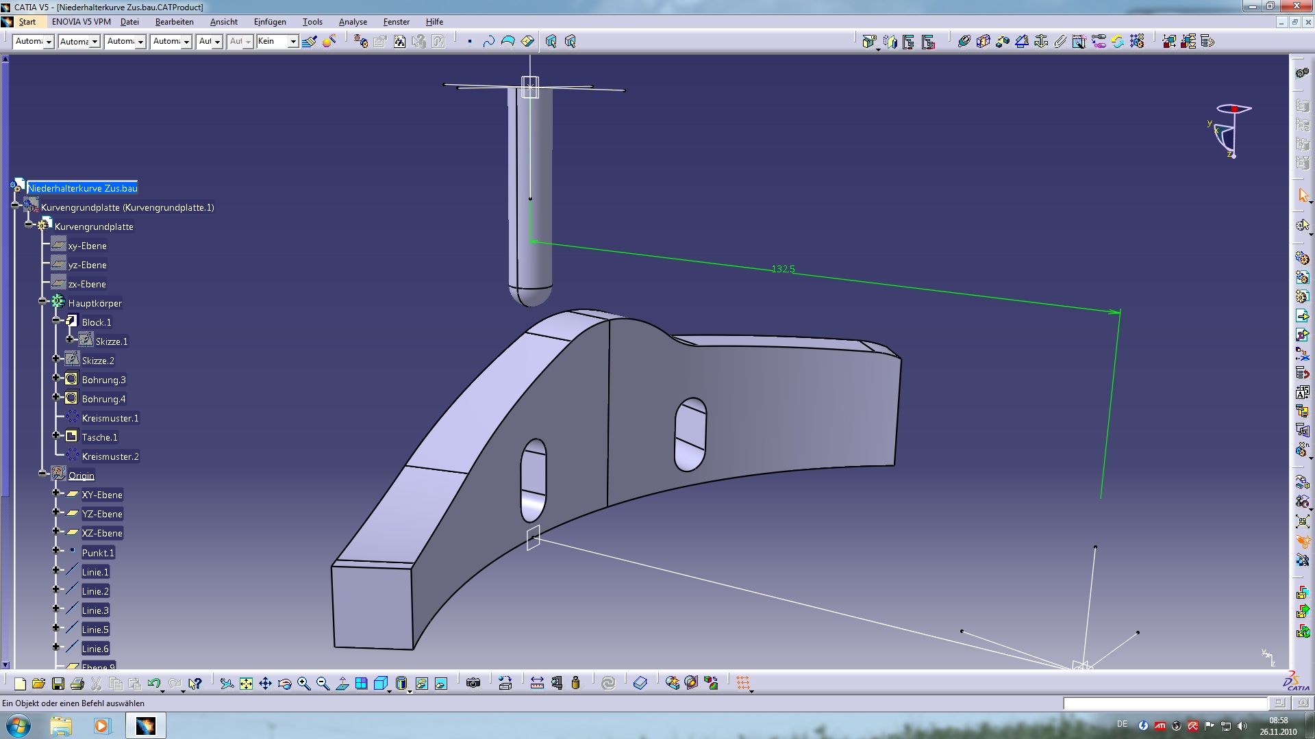

Hallo Leute!
Ich möchte den Bolzen mit der runden Stirnseite über die Kurvenscheibe bewegen. Mit Kontaktbedingungen geht das nicht hab ich probiert. Wie bekomme ich das hin das der Bolzen die Kontur der Kurvenscheibe abfährt? Das Problem ist ich kann die Oberfläche der Kurvenscheibe nicht auswählen!
MfG Marco

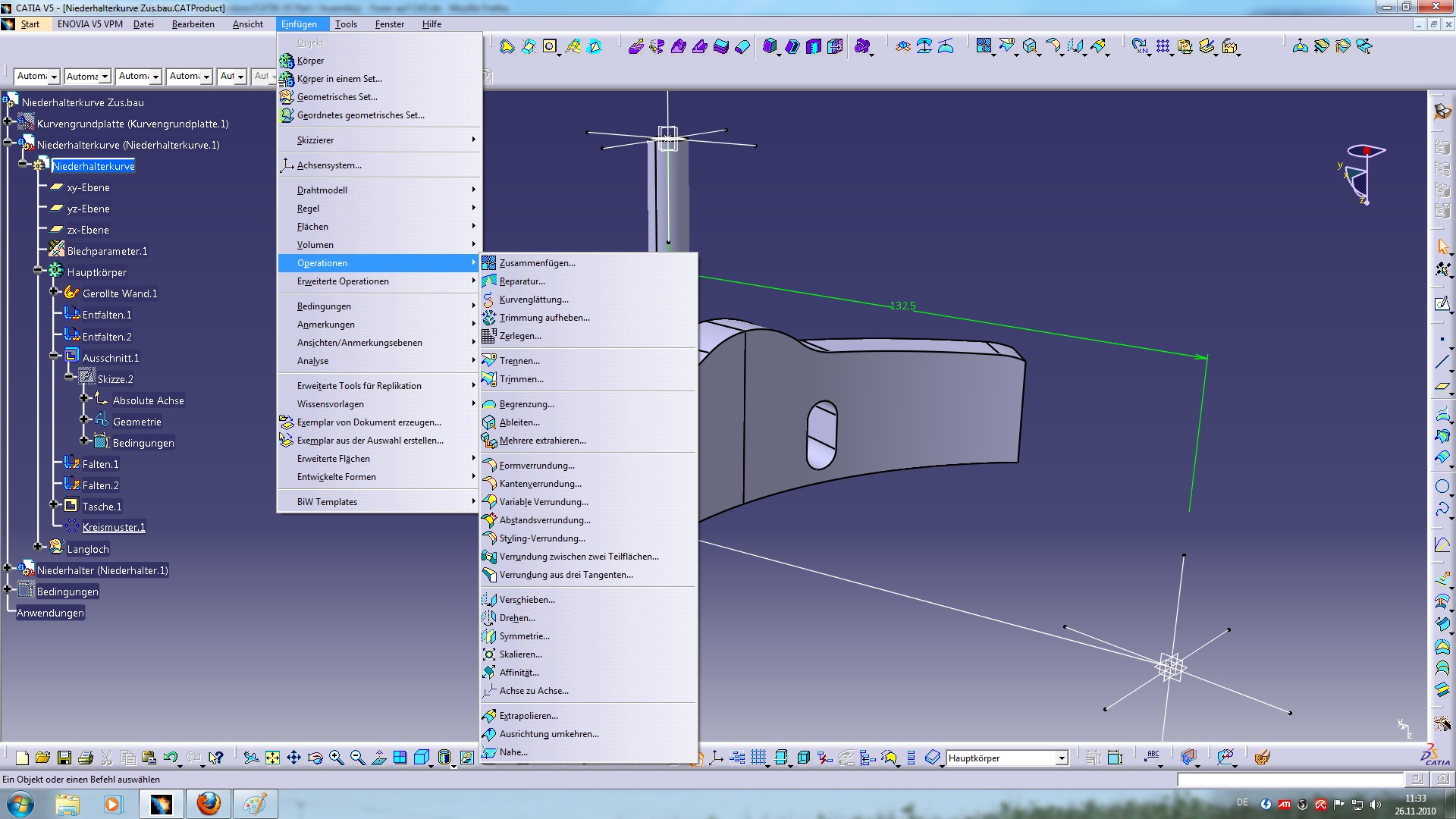

Hi Bernd!
Ich finds nicht. Bin im Start->Flächen->Generative Shape Design. Dann Einfügen->Operationen dann gibt das Programm mir die im Bild sichtbaren Optionen. Heisst der Befehl tangential Ableiten?
MfG Marco

bgrittmann
Beiträge: 12179
CATIA V5R19
erstellt am: 26. Nov. 2010 11:43    Editieren oder löschen Sie diesen Beitrag!  <-- editieren / zitieren -->   Antwort mit Zitat in Fett Antwort mit kursivem Zitat    Unities abgeben: 1 Unity (wenig hilfreich, aber dennoch)2 Unities3 Unities4 Unities5 Unities6 Unities7 Unities8 Unities9 Unities10 Unities Nur für Viper170177 10 Unities + Antwort hilfreich
Nein, der Befehl heißt "Ableiten" (gibt dabei eine Option "tangential")

erstellt am: 26. Nov. 2010 11:49    Editieren oder löschen Sie diesen Beitrag!  <-- editieren / zitieren -->   Antwort mit Zitat in Fett Antwort mit kursivem Zitat    Unities abgeben: 1 Unity (wenig hilfreich, aber dennoch)2 Unities3 Unities4 Unities5 Unities6 Unities7 Unities8 Unities9 Unities10 Unities
Hi Bernd!
Also ich glaube den Befehl hab ich gefunden! Das Problem ist ich kann nach wie vor die Fläche nicht auswählen! Siehe Bild
MfG Marco
bgrittmann
Beiträge: 12179
CATIA V5R19
erstellt am: 26. Nov. 2010 13:03    Editieren oder löschen Sie diesen Beitrag!  <-- editieren / zitieren -->   Antwort mit Zitat in Fett Antwort mit kursivem Zitat    Unities abgeben: 1 Unity (wenig hilfreich, aber dennoch)2 Unities3 Unities4 Unities5 Unities6 Unities7 Unities8 Unities9 Unities10 Unities Nur für Viper170177 10 Unities + Antwort hilfreich
OK, Offset scheint nicht zu funktionieren.
Erstelle dir in der Kurvenscheibe eine Offsetfläche zur Abgeleiteten Fläche (Abstand Radius des Stößels)
Dann sollte es mit einer Konkurrenz von Offsetfläche zu Kugelmittelpunkt funktionieren.
