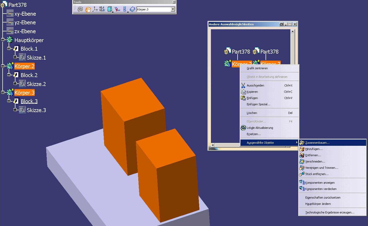

Hallo Miteinadner,
ich habe AllCatpart mit einigen Körper.
Nun möchte ich einige Körpter mit booleschen Operationen zusammenbauen.
Dazu muss ich ja die einzelnen Körper direkt (im Baum) auswählen, wenn ich die Solids/Volumen
aus der 3D/Grafik auswähle geht es ja nicht.
Da es aber viele Körper sind müsste ich im Baum hoch und runter Scrollen, und mehrere Auf einmal wählen geht fast nicht.
Meine Frage, gibt es Auswahlfilter, der mir automatisch den zu einem Volumen/Solid zugehörigen Körper auswählt.
Zur Verdeutlichung habe ich mal 3 Bilder angehängt.

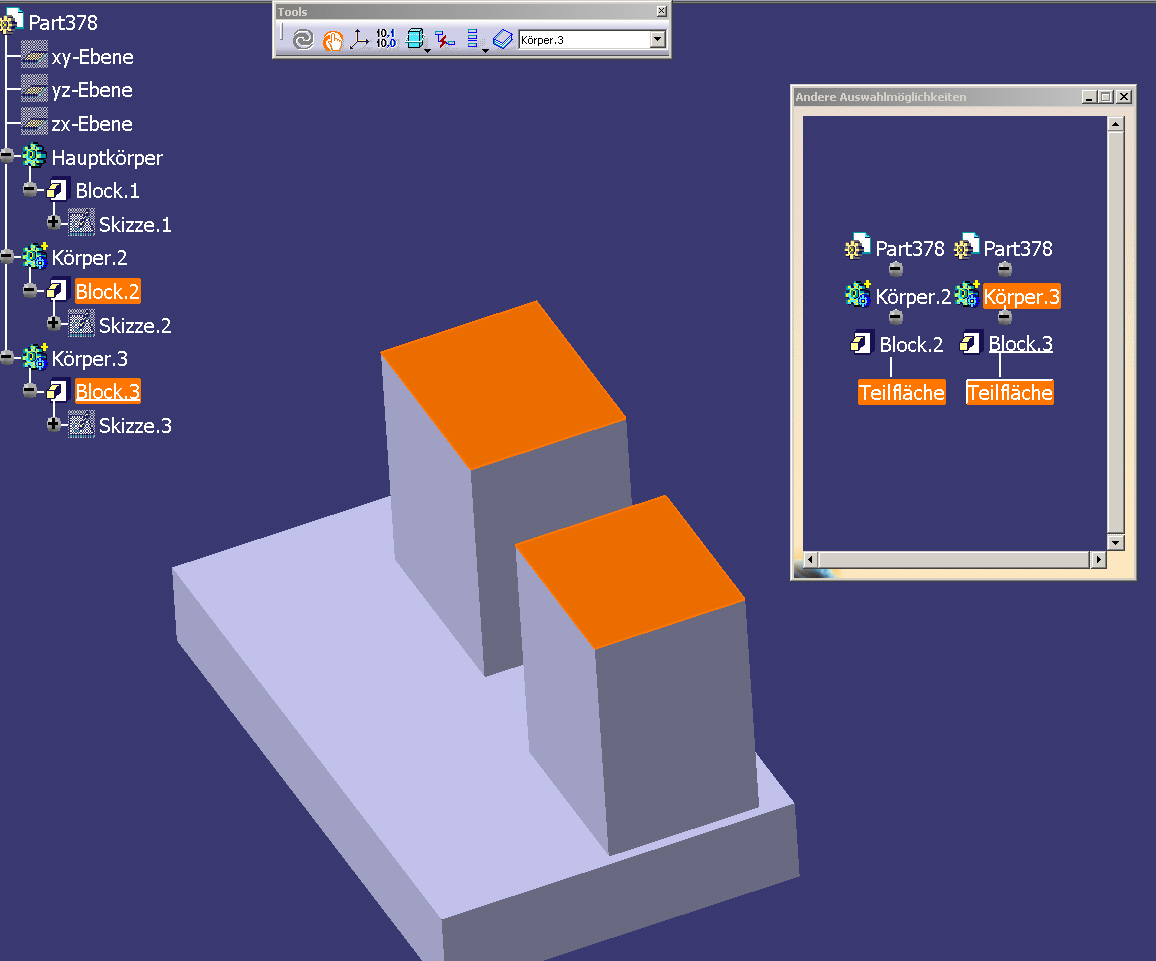

Das 1.Bild zeigt die Auswahl wenn ich im 3D die Solids wähle.

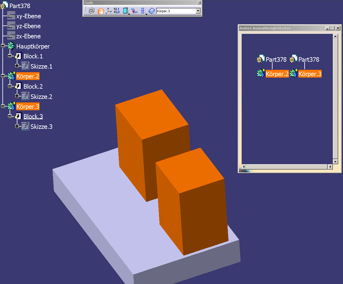

Im 2. Bild sieht man wie es sein muss, damit der Befehle Zusammenbau wie in Bild 3 funktioniert

Du kannst die Körper im Space auswählen wenn du die Boolschen Funkionen nicht über das Kontextmenü der Bodies aufrufst, sondern direkt aus der Toolbar für Boolsche Operationen startest (alternativ auch über Menü Insert->Boolsche Operationen).

Bei der booleschen Operation geht es.
Aber ich habe z.B. noch den Fall, dass ich auch gern einige Körper ausblende. Und wenn da im 3D auswähle stellt er das Solid/Volumen ins NoShow.
Ich hätte jedoch gern dass er den Ganzen Körper ins NoShow stellt.
Ist auch von der Übersichtlichkeit im Baum besser.
So sehe ich gleich in der 1. Ebene welche welcher Körper ausgeblendet ist.
Daher wäre so eine Filter ganz hilfreich.

du kannst auch dein Solid im 3D selektieren, dann im Kontextmenü auf "Other selection", da wird dann der Körper angezeigt. Wenn du auf dem Körper in dem kleinen Dialogfenster dann das Kontextmenü aufrufst, da sind auch die Booleschen Ops.

ja das weiß ich nur ist das Fenster "Andere Auswahl" etwas...
Hab ich bisher auch so gemacht (Sieh Bilder in der 1. Frage.)
Wenn ich da mehrere sachen Auswähle wird es schnell unübersichtlich.
Und wenn ich den wirklich Körper haben möchte, muss ich den im "Andere Auswahl"-Fenster explizit anwählen und dann die Teilfäche abwählen.
Und springt im Fenster das ganze hin und her...
Ich befürchte ja, dass es keinen so Filter gibt, daher bin ich grad ja schon dran ein Makro zu schreiben, aber wenn es halt doch was geben würde.
