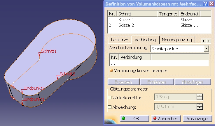

Hallo ihr Lieben,
anliegend sende ich euch ein Part mit zwei Skizzen, aus denen ich gerne einen Volumenkörper mit Mehrfachschnitten generieren würde.
Leider machen mich die Endpunkte wahnsinnig, ich verstehe die Logik dahinter  nicht und bekomme nun immer die Fehlermeldung:
"...Die Extrusion eines Scheitelpunkts des Profils führt zu einem Kurvenumkehrpunkt. Ein Führungselement mit einer kleineren Krümmung verwenden."
Kann mir vielleicht jemand helfen?
Vielen Dank und liebe Grüße,
Kathy

Hallo _Kathy_,
setz deine Endpunkte und auf eine Seite und die Ausrichtung deiner Kurven in eine Richtung. (roter Pfeil an dem Endpunkt)
Am besten erzeugst du dir noch eine Leitkurve die beide Skizzen verbindet. Hier solltest du dann die Endpunkte plazieren.
Gruß Uwe

Hallo Uwe,
vielen Dank für die schnelle Antwort.
Auch wenn ich mich an deinen Rat halte, erscheint die Fehlermeldung.
Mache ich sonst noch etwas falsch?

Hi Kathy.
setz mal deinen Verbindungsmodus (Coupling) auf "Scheitelpunkte / Vertices"
gruß, Tom

Vielen Dank ihr Beiden,
jetzt hat es geklappt!
Ein schönes Wochenende und viele Grüße,
Kathy
