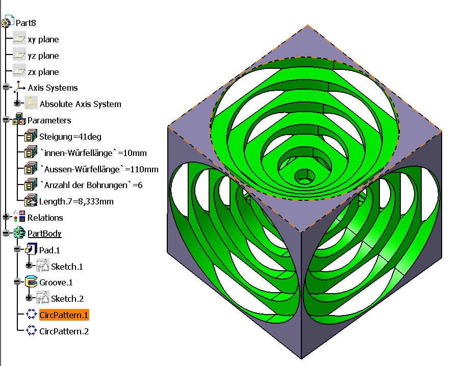

ich habe schon einige Tutorials aus dem Netz durchgearbeitet. Heute hab ich mich an ein Teil aus der Ausbildung erinnert. (Anbei ein Bild).
Ich bin folgendermassen vorgegangen.
Rechteck --> Block
auf Würfeloberseite, einen Kreis--> diesen dann zur Tasche usw. usw. anschließend das gleiche auf einer "angrenzenden Würfelseite" und auch noch auf einer "dritten" Seite, dann habe ich die jeweiligen Taschen gespiegelt.
Der Zweite Versuch:
Ich habe eine "auf dem Kopf stehende Treppe" gezeichnet und die Aussparung mit der Nut-Funktion in die Würfelseite eingebracht. Wie ich finde nicht ganz schlecht. Nur müßte ich das ganze Spiel wieder 3mal machen um alle Würfelseiten zu bearbeiten.
Vielleicht kann mir da jemand weiterhelfen Danke

auf dein Bild bezogen:
ich empfehle jedem die Beziehungen im Produkt anzuzeigen sonst sieht man nicht ob da jmd. Parameter mit Bedingungen verknüpft hat
erstellt am: 10. Nov. 2010 22:13    Editieren oder löschen Sie diesen Beitrag!  <-- editieren / zitieren -->   Antwort mit Zitat in Fett Antwort mit kursivem Zitat    Unities abgeben: 1 Unity (wenig hilfreich, aber dennoch)2 Unities3 Unities4 Unities5 Unities6 Unities7 Unities8 Unities9 Unities10 Unities Nur für Striezl 10 Unities + Antwort hilfreich
Achsensystem rein und danach Rotationen und Spiegelungen reinmachen.

oder z.B. Deine Treppe mit Kreismuster vervielfälltigen und vom Körper entfernen.

Cool, da kann man ja richtig seine geometrischen Fähigkeiten abfragen.
Ich würde die Treppe einmal zeichnen und dann den Rotationskörper erzeugen.
Dann eine Diagonale durch den Würfel (Start an einem Eckpunkt der Fläche bei der der Rotationskörper ist.
Jetzt den Rotationskörper mit einem Kreismuster (3 Instanzen und 120°) vervielfältigen.
Jetzt noch eine Diagonale in der Mitte des Würfels (keine Würfeldiagonale sondern von Kante zu Kante).
Noch einmal ein Kreismuster mit 2 Instanzen und 180°.
Somit hast Du auf jeder Seite den Körper nur einmal liegen (es liegen keine Körper doppelt übereinander).
Das ist glaube ich die einfachste Lösung mit nur 2 Achsen und 2 Circular Pattern.

Genau so soll es aussehen  - nur hab ich keine Ahnung wie das gemacht wurde

Du hast die Lösung schon teilweise beschrieben
...Ich habe eine "auf dem Kopf stehende Treppe" gezeichnet und die Aussparung mit der Nut-Funktion in die Würfelseite eingebracht...
Danach die Nut zunächst um die Y-Achse mustern (Kreismuster; 4 Exemplare 90° Abstand) und dann die Nut um die X-Achse mustern (falls die Nut um die Z-Achse erzeugt wurde)
