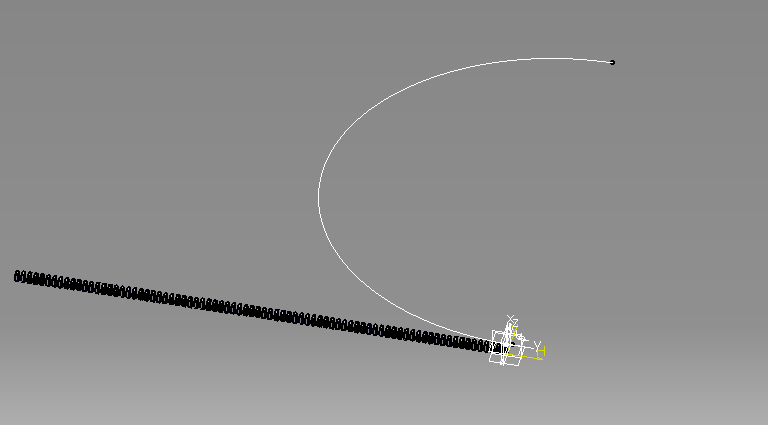

Da ich nichts unter Google und Co gefunden habe, anbei meine Frage:
Wie kann ich das Duplizieren vom Körper auf der Bezugs/Referenzlinie ausrichten?
Möchte gerne! wie man auf dem Bild sieht, den Körper Duplizieren und auf die Halbkreis-Linie ausrichten.

Hallo Daniel,
wie Du es in der Überschrift schon richtig vermutest, geht das mit Kreismuster.D u brauchst als Referenz die Achse, um die gedreht werden soll. Die Halbkreislinie nutzt Dir nichts.

Hallo Mörchen,
das weiß ich aber gibt es keine Möglichkeit sie an einer skizzierten Linie auszurichten?
Wenn es nicht gehen sollte, muss ich wohl den Körper im Skizzierten Modus duplizieren und in dann mit einen Profil versehen, dort kann ich ja eine Referenzlinie angeben.

Da habe ich wohl recht das es nicht geht

Hallo Daniel
Nicht ganz, nur bedingt.   Funktion Benutzermuster.
Wir hatten so ein ähnliches Thema schon mal. Schau mal unter http://ww3.cad.de/foren/ubb/Forum139/HTML/002962.shtml

jetzt habe ich es
danke
