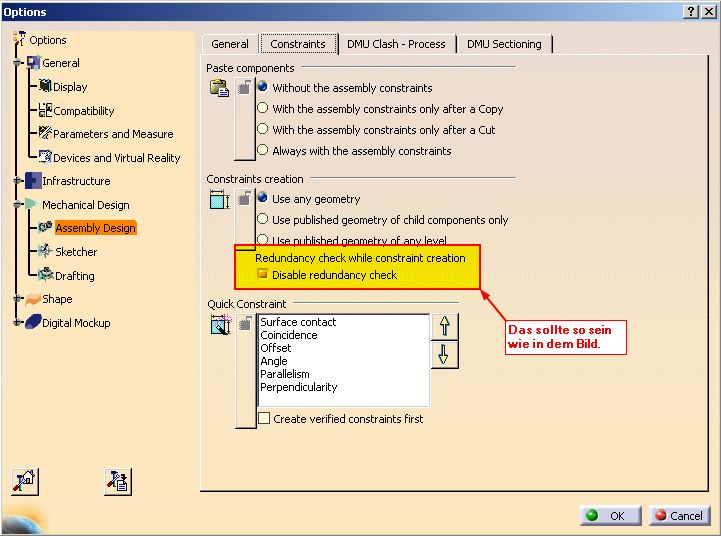

Ralf0204
Sehen Sie sich das Profil von Ralf0204 an!   Senden Sie eine Private Message an Ralf0204  Schreiben Sie einen Gästebucheintrag für Ralf0204
Beiträge: 24
Registriert: 09.01.2007
erstellt am: 18. Nov. 2010 17:28    Editieren oder löschen Sie diesen Beitrag!  <-- editieren / zitieren -->   Antwort mit Zitat in Fett Antwort mit kursivem Zitat    Unities abgeben: 1 Unity (wenig hilfreich, aber dennoch)2 Unities3 Unities4 Unities5 Unities6 Unities7 Unities8 Unities9 Unities10 Unities Nur für artle 10 Unities + Antwort hilfreich
Hallo Alexander,
deine Beschreibung kommt mir bekannt vor.
Das Problem hatte hier schon einer.
Prüf mal bitte unter Tools/Options/Assembly Design/Constraints
Disable redundancy check selektiert ist
Das sollte so sein wie in dem Bild.
Ralf

erstellt am: 18. Nov. 2010 18:26    Editieren oder löschen Sie diesen Beitrag!  <-- editieren / zitieren -->   Antwort mit Zitat in Fett Antwort mit kursivem Zitat    Unities abgeben: 1 Unity (wenig hilfreich, aber dennoch)2 Unities3 Unities4 Unities5 Unities6 Unities7 Unities8 Unities9 Unities10 Unities Nur für artle 10 Unities + Antwort hilfreich
Hallo Ralf,
netter Gedanke, aber das scheint es nicht zu sein.

Hallo Zusammen!
Nun hat unser Konstrukteur eure Ideen und vorschläge gecheckt und folgendes geschrieben.
- Die Einstellung "Redundanzprüfung inaktivieren" hat zwar eine minimale zeitliche Verbesserung bei der Reaktivierung der Bedingungen gebracht, allerdings liegt die Aktualisierungszeit immer noch jenseits von gut und böse.

@Ralf - hier haben wir auch ein gleiches Product (gleicher Aufbau mit gleichen Teilen und Verweisen) mit noch zusätzlichen Teilen und hier läuft alles ohne Probleme
