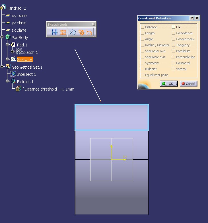

Seit dem Release 20 kann ich keine Constraints (z.B Coincidence zwischen Endpunkt Strecke und Extract) mehr erstellen zwischen Skizzen und Elementen eines Geometrical Sets. Ist das irgendeine Einstellung, die hier fehlt?
Vielen Dank schon vorab

kannst du die Edge nicht auswählen? Du musst beide Elemente auswählen, bevor du die Funktion ausführst, sonst bietet er dir wegen dem ausgewähltem Punkt auch nur ein Fix an...

das ist gerade das Problem, dass CATIA diese Kante nicht akzeptiert. Früher (R19) war das ohne Probleme möglich, unabhängig davon ob erst der Extract oder erst die Skizze erstellt wurde. Nun habe ich erst den Extract und dann die Skizze erzeugt.

Sorry zu R20 kann ich noch nicht viel sagen. Allerdings ist das Servicepack 4 draußen evtl. hilft dir das ja weiter...

Einen Schritt weiter bin ich gekommen. Sieht der Intersection etwas anders aus, sprich durch den Zylinder ohne Bohrung, dann gehts. Verstanden habe ich es aber noch nicht. Villeicht hilft wirklich das SP. Danke auch noch für den Hinweis auf SP4.
Vielen Dank!
