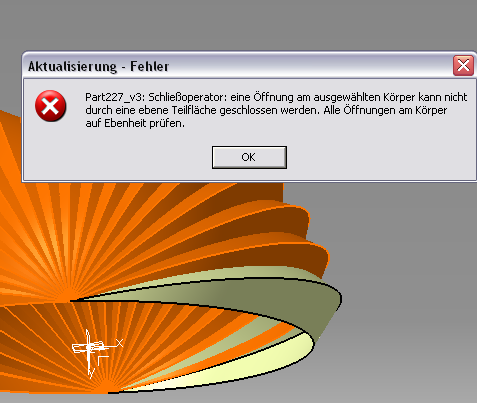

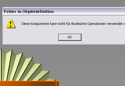

Liebe Freunde,
nach einem hin und her suchen! finde ich keine Tread dazu.
Da ich nun öfters in Generativ Shape Design etwas Konstruieren muss, weiß ich nicht- wie
einen Part Körper von einen Flächenkörper abziehen oder hinzufügen kann.
Über die Boleschische Operation bekomme ich eine Fehlermeldung.
Kann ich hier überhaupt eine Anwenden? möchte vom Bild 1 die gelben Flächen von den Blauen Körper entfernt bekommen.
Hoffe die Bilder Helfen?
Vielen Dank im voraus

Hallo Starbirth,
habe deine Anweisungen befolgt aber ich bekommen immer dieselbe Fehlermeldung.
Habe es auch über Kopieren und als Ergebnis im Partobjkekt über einfügen Speizial versucht.
Hier erhalte ich auch dieselbe Fehlermeldung.
Frage: Warum?
Das kann kann nicht so schwer sein eine Flächenobjekt mit einem Partobjekt eine Booelische Operation anzuwenden

du kannst keinen Verbund aus Flächen einfach von einem Solid abziehen. Was soll er da denn abziehen? Flächen haben keine Dicke. Demnach greift hier auch keine boolsche Operation... Du musst daraus ein Solid machen, was im endeffekt den Abzugskörper darstellt.

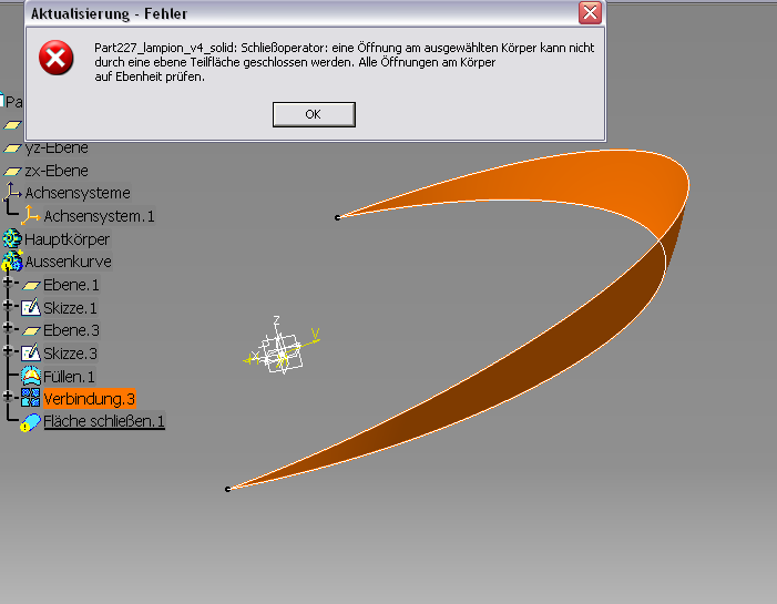

verbinde mal deine 1. Falte und dein Muster (im GSD) und versuch dann mal "Fläche schließen".

danke Rick und Bernd,
Bekommen noch immer die selbe Fehler Meldung mit der Ebene?
Was hat es damit auf sich?
Das Füllen klappt, am fang hatte ich eine Lücke und diese habe ich geschlossen, habe es dann verbinden lassen, klappt auch und dann will ich die Fläche füllen und erhalte die Fehlermeldung.Habe es im GSD und im PD versucht.
Habe es als Geometrisches Set sowie als Körper aufgebaut, habe heute wirklich viel versucht. Meine nerven liegen blank :-(
Lg
Daniel

Ämm, wenn sich die Drahtgeomertie durch eine ebene Fläche Schliessen lässt, dann kann man Close Surface verwenden, diese Ausgangssituation ist bei deinem ersten und bei deinem 2 Bild (Füllen) nicht gegeben....
