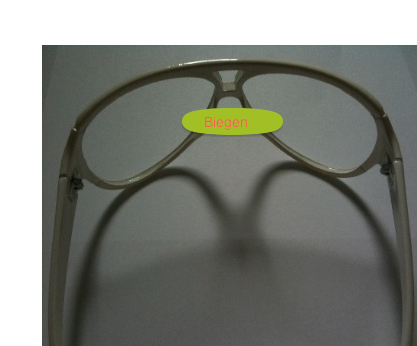

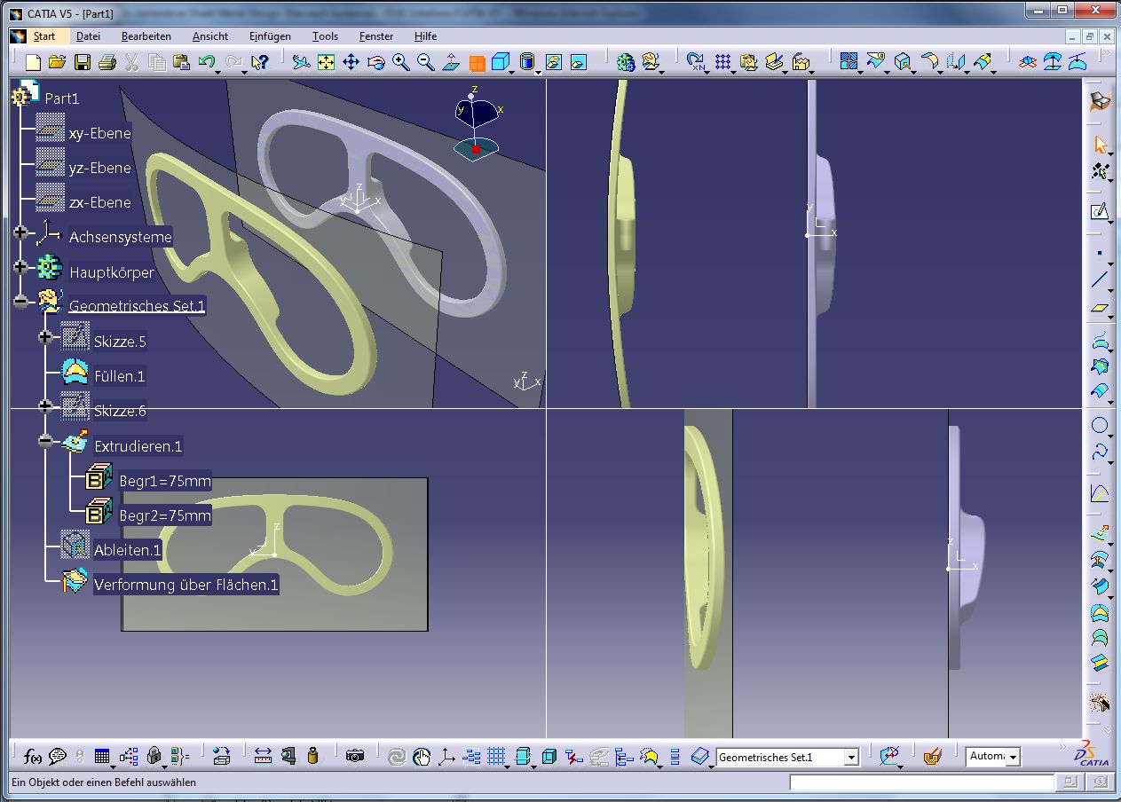

ich habe mal hier-mal dort etwas im Generative Sheet Metal Design gebogen.
Allerdings habe ich jetzt beim Aktuellen Körper eine Problem.
Ich möchte das Bauteil wie aus den Bilder zu entnehmen ist, in der Mitte Biegen aber samt alle Körper.
Das Bild mit der Bezeichnung Nase fehlt, ist die Nasenauflage der B-Fassung.(Einzelner Körper)
Dieser Körper verschwindet in dem Moment- wo ich auf Blechparameter klicke und die Dicke des Hauptkörpers setze.Sprich der B-Gestell.
Wie kann ich alle Körper in einem Hauptkörper Biegen, obwohl verschiedene Blechstärken vorhanden sind.
Freue mich über jede Hilfe:-)

Hallo diyex.
Warum baust du das im sheetmetal? Dafür ist das nicht geeignet. ist doch eine klassische Part-Design Konstruktion. Und wenn du geschickte verknüpfungen erstellst, kannst du auch nett manipulieren. In deinem Fall hast du ja auch - denke ich- unterschiedliche Werkstoffe.
Das sheetmetaldesign erlaubt von hause aus keine unterschiedlichen Blechstäreken. Das ist ein Tool für Blechbiegeteile, von denen du deren Auffaltung berechen und darstellen lassen kannst.
gruß, Tom

Hallo Tom,
in Gottes willen!
Ich habe es natürlich im Part gebaut und wollte es dann im sheetmetaldesign Biegen, habe ein Bild vom Originalen Objekt fotografiert.
Wollte es gerne 1 zu 1 nachbauen.
Sprich du würdest die Gebogene Kontur auch im Part konstruieren?
Ich dachte ich könnte mir ein wenig Arbeit ersparen und gehen direkt zum Biegen;-)

hi du.
Ja klar! komplett im Part! ich würde das mit einem netten skelettmodell aufbauen,die biegung würde dann wohl ein 3d-spline sein, auf den ich die übrigen Konturen sich beziehen lassen würde. Ader dieser Spline könnte auch eine extrusionsfläche bilden, auf welche dann die Brille gebaut wird... gibts bestimmt ganz viele Lösungen in dieser oder ähnlicher Art. ok, hilft dir nun nicht direkt weiter, aber is ja auch schon spät ;-)

Ich glaube das wird nichts mit dem Biegen im Sheetmetal...
Wenn du etwas im Part aufbaust, was unterschiedliche Wandstärken hat, dann lässt sich das im Sheetmetal nicht mit der Erkennen-Funktion behandeln. Ausser, du entfernst die Flächen mit anderen Dicken, als in den Sheetmetalparametern angegeben.
Also entweder kennt jemand eine "Biegefunktion für Partsdesign oder du baust die Brille, die ja nicht soo umfangreich ist, im Sheetmetal neu auf

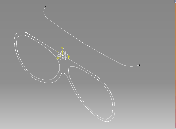

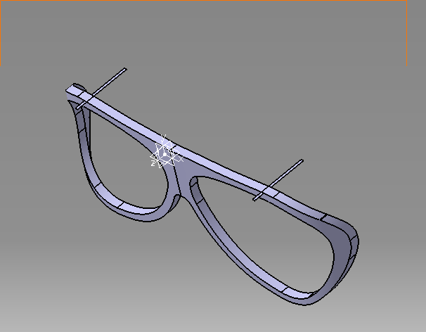

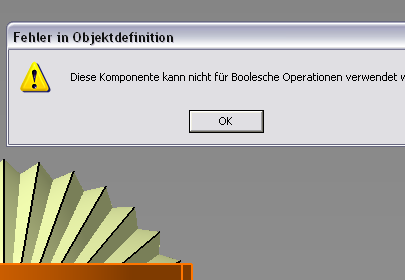

Irgendwie komme ich nicht zumm gewünschten Ergebnis wie auf dem Bild, woran liegt das?
Ich verstehe nicht!! warum ich nicht bei der Rippe die zweite Skizze als Zentralkurve angeben kann, bekommen immer eine Fehlermeldung
Oder mache ich hier etwas falsch....
Beim Volumen Körper mit Mehrfachschnitt klappt es auch nicht.

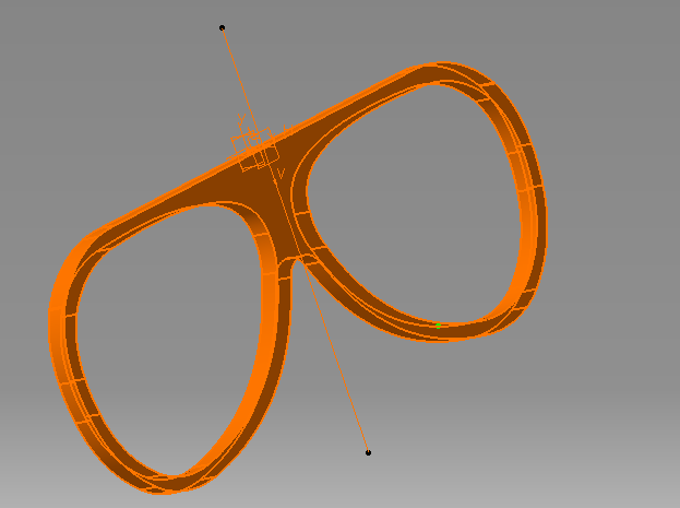

Daraufhin habe ich es so erstellt, am Foto sieht man es.
Körper 1 = Fassung, > Block
Körper 2 = Kontur der Biegung > Block und dann vom Körper 1 Abziehen?
Viele Wege führen nach Rom, vielleicht kennt Ihr auch ein paar bessere wegen :-)!!

mit der Funktion "Verformen über Flächen" Referenz ist eine planare und Ziel ist eine gekrümmte Fläche. GSO ist jedoch dafür notwendig.

Ich finde hier kein GSO :-( ich glaubeu die FH hat die Lizenz dafpr nicht erworben. Gibst es alternativen?

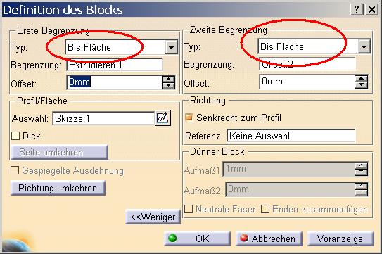

erstellt am: 25. Nov. 2010 18:10    Editieren oder löschen Sie diesen Beitrag!  <-- editieren / zitieren -->   Antwort mit Zitat in Fett Antwort mit kursivem Zitat    Unities abgeben: 1 Unity (wenig hilfreich, aber dennoch)2 Unities3 Unities4 Unities5 Unities6 Unities7 Unities8 Unities9 Unities10 Unities Nur für diyex 10 Unities + Antwort hilfreich
Original erstellt von diyex:
Jede Menge!
z.B. den 1. Block mit der Brillenkontur nicht über "Bemaßung" begrenzen, sondern "Bis Fläche"
Erstelle einfach vorher die gekrümmten Zielflächen und limitiere den Block daran.
Es gibt aber noch etliche weitere simple Lösungen (z.B. "Kombinierter Volumenkörper")
HTH, Nina

erstellt am: 26. Nov. 2010 13:55    Editieren oder löschen Sie diesen Beitrag!  <-- editieren / zitieren -->   Antwort mit Zitat in Fett Antwort mit kursivem Zitat    Unities abgeben: 1 Unity (wenig hilfreich, aber dennoch)2 Unities3 Unities4 Unities5 Unities6 Unities7 Unities8 Unities9 Unities10 Unities
Original erstellt von Frau-PROE:
  Jede Menge!
HTH, Nina
BOA DANKE:-) versuche es sofort aber sollte dank deiner Animation ja nicht schwierig sein, Danke Danke
