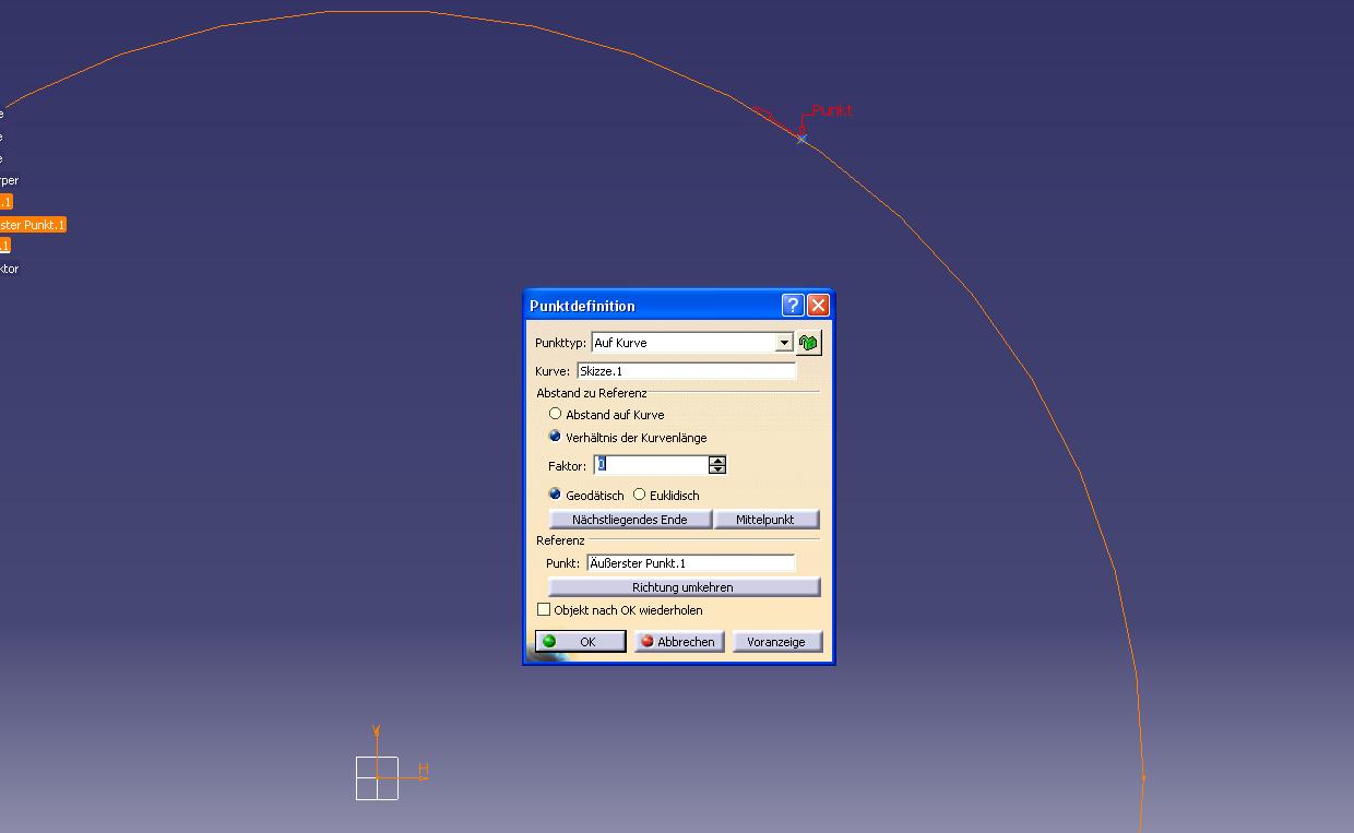

kann mir jemand erklären wieso, wenn ich einen Punkt auf ein Kreisförmigen Block oder auf eine Kreis-Kurve lege, der Startpunkt nicht irgendwie auf einer Achse liegt, sondern wirklich irgendwo auf dem Kreis anfängt und einen krummen Winkel hat?
Im Bild habe ich einfach mal einen Kreis gezeichnet und danach einen Punkt auf den Startpunkt gesetzt. Wie man sieht, liegt der Startpunkt in einem Winkel von ca. 50,xx°. Kann man das einstellen?

Hi Schattenbacke
Da hab ich mich auch schon drüber geärgert... Das kann die bestimmt nur jemand begründen, der mit nachnamnen "Dassault" heißt...
gruß, Tom

auf dein Bild bezogen:
ich empfehle jedem die Beziehungen im Produkt anzuzeigen sonst sieht man nicht ob da jmd. Parameter mit Bedingungen verknüpft hat
erstellt am: 28. Okt. 2010 22:05    Editieren oder löschen Sie diesen Beitrag!  <-- editieren / zitieren -->   Antwort mit Zitat in Fett Antwort mit kursivem Zitat    Unities abgeben: 1 Unity (wenig hilfreich, aber dennoch)2 Unities3 Unities4 Unities5 Unities6 Unities7 Unities8 Unities9 Unities10 Unities Nur für Schattenbacke 10 Unities + Antwort hilfreich
Catia legt diese Punkt an die Isoparametrischen Punkte.
(die 2 Linien die bei einen Bohrung auf der Zylinderfläche zu sehen sind)

Ja, scghon klar! aber wo definiert Catia diese? sie sind ja als "3- Uhr- Punkte " bekannt... aber sie liegen nun mal nicht immer auf "3-Uhr"...
gruß, Tom

nee, liegt auf 13:46 und 13 Sekunden irgendwie
Kann man diese Punkte nicht irgendwie in den Optionen einstellen? Ich meine diese Teilfunktionen für Punkte auf diesen Kurven müssen doch irgendeinen Sinn gemacht haben
