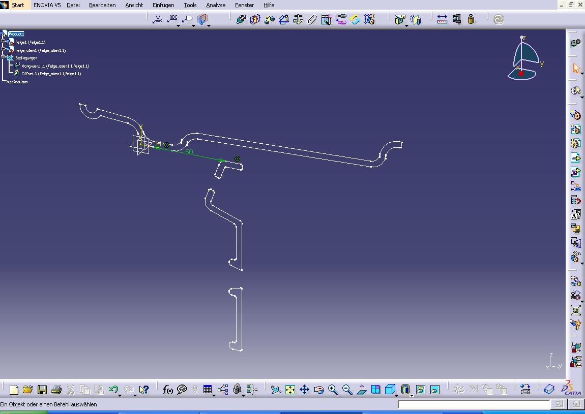

Hi!
Ich arbeite erst seit kurzem mit Catia und kenne mich daher noch nicht so gut aus... Deswegen meine Frage, ich habe zwei Part Bauteile in ein Produkt zusammengefügt, dieses will ich als Welle drehen, das ganze soll dann eine Felge werden...
Im Part modus ist das ja problemlos möglich, aber wenn ich die beiden Teile im Part modus drehe kommt schmarn raus, weil die zwei teile ja zusammengefügt gedreht werden sollen...
Kann mir da jemand helfen? Wäre super!
Danke schonmal!
Maxi

Hallo Maxi und willkommen im Forum,
du solltest beide Skizzen in einem Part anlegen (evtl. in verschiedenen Körpern in diesem einen Part) und dort die Skizzen drehen.

Danke für die Antwort
Hab ich mir auch schon überlegt, ich weiß nur nicht, wie ich die dann zusammenbringen soll, oder wie das generell geht, hast du da noch nen genaueren Tipp?

Warum drehst du nicht jedes Part für sich und baust sie dann als Körper zusammen im >> Zusammenbau << (Product)? So würde ich das machen...

Danke, so hab ichs letztendlich auch hinbekommen
