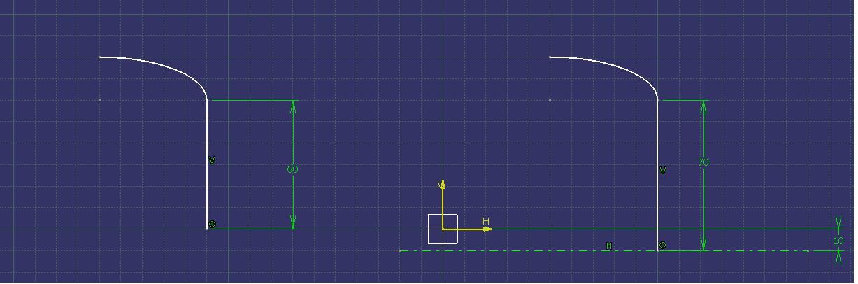

Hallo^^
Ich habe ein ärgerliches Problem mit dem Sketcher...
Ich steuere eine einfache Offsetbemaßung einer Linie (in +V Richtung) über einen Parameter, der manchmal auch Null werden kann.
Verändere ich im Anschluss den Parameter wieder auf einen von Null verschiedenen Wert kann es passieren das sich die Bemaßung "umdreht"
(in -V Richtung) - das Problem kann man zwar manuell mit "Swap Location" lösen, diese Option möchte ich aber nicht benutzen da ich den Parameter über ein Makro steuere.
Gibt es eine Möglichkeit das Problem zu lösen, z.B. in der Art das man eine "Vorzugsrichtung" definiert?
EDIT
Ich habe jetzt noch ein bisschen rumprobiert. Scheinbar setzt Catia das Maß vorzugsweise in die -V Richtung, darauf Verlassen möchte ich mich aber nicht...
lg Christian

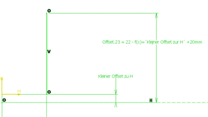

Einfach das Maß von einer Hilfslinie aus, die im "negativen" Bereich liegt erstellen. Den Wert des Maßes musst du eben mir einer Formel berechnen zB 2mm + Parameter.Lenght

Du machst einfach eine Hilfelinie mit dem Abstand von zB 2mm zum Ursprung. Und von dieser aus erstellst du deine Bedingung.

Sry, aber ich stehe immer noch auf dem Schlauch.
Links sieht man was ich gerne hätte (vereinfacht, statt der 60mm steht dort eigentlich ein Parameter und die Ellipse ist natürlich auch bemaßt) und rechts wie ich deinen Tipp verstanden habe (wieder vereinfacht).
Die Skizze wird per Shaft in einen Körper umgewandelt - dieser soll eine Höhe von 60mm + den Ellipsenbogen haben und bei Bedarf soll der zylindrische Anteil wegfallen können (Parameter = 0mm)
Was mache ich mit den übrigen 10mm?
lg Christian

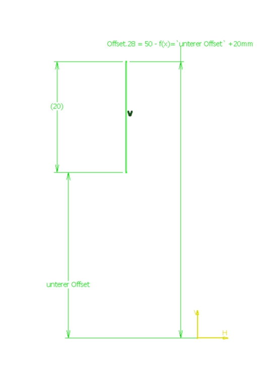

ok, ich hatte die Frage falsch verstanden. Ich dachte an ein Kurvenoffset. (Zuerst lesen, dann meckern!! )
Bernd meint es so, wie im Anhang. Der Witz ist die Formel.

Ich glaube ich habe es verstanden... Vielen Dank euch beiden!
