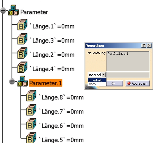

Ich habe ein CATPart mit einer ganzen Reihe von Parametern erstellt. Im Baum sind diese Parameter in der Reihenfolge der Erstellung sortiert. Ist es möglich, manuell die Reihenfolge zu ändern, so dass zusammengehörende Parameter untereinander stehen?    Das würde die Übersichtlichkeit erhöhen. Ich habe bisher noch keine Möglichkeit gefunden.

im Kontextmenü gibt es unter Objekt.../neu anordnen die Möglichkeit, die Parameter innerhalb eines Parametersets in der Reihenfolge zu ändern und auch in andere Parametersets zu verschieben.
Parametersets kann man im Knowledge Advisor erstellen. Falls du den nicht zur Verfügung hast, kannst Du so tricksen:
Den Parameterknoten im Baum kopieren (am besten, wenn er noch leer ist, sonst kopieren sich alle Parameter mit und müssen gelöscht werden) und wieder im Parameterknoten einfügen.

danke, genau das habe ich gesucht. Es ist zwar nicht ganz so komfortabel wie die Reihenfolge von Parts im Assembly zu ändern, aber es funktioniert.
