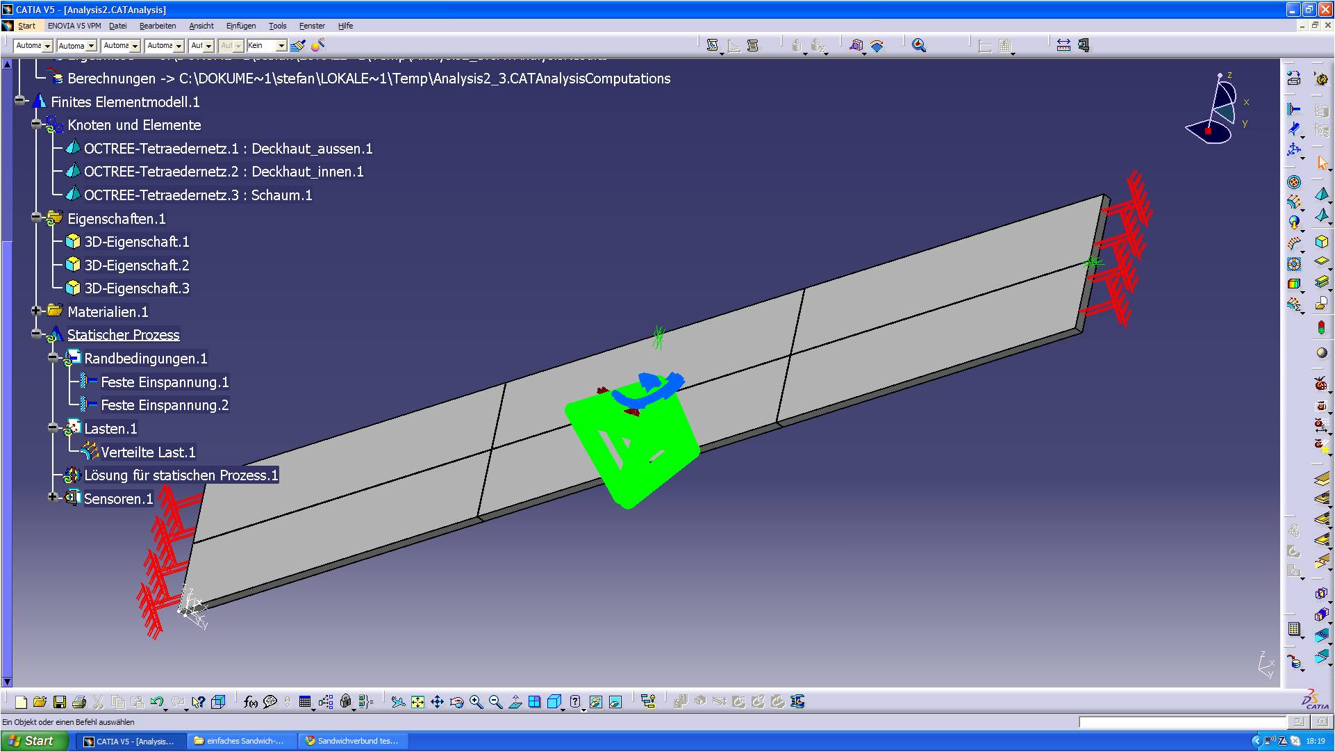

Hallo an Alle,

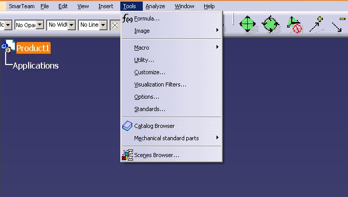

ich habe eine Step-Datei mit 500 Parts bekommen. Ich möchte FEM-Berechnungen damit machen. Aber ich denke, dass die fehlenden Baugruppenbedingungen mir das Leben schwer machen. Daher möchte ich das ganze Produkt zu einem Part verschmelzen. In irgend einem Tutorial wurden die Einzelschritte, die schon in diesen Foren beschrieben worden, bildlich verdeutlicht [Bild2]. Daran habe ich erkannt, dass die Tool-Seite im Assembly-Design bei mir viel weniger Auswahlmöglichkeiten enthält [Bild1]. Kann das an Catia-Lizenzen liegen oder kann man noch irgendwas extra aktivieren oder ein AddIn?????????????????????????????
MfG Stefan

Aber was vermisst du denn? Du hast doch das ProductToPart!?

@thomasarco, Bild 1 ist sein Screenshot, Bild 2 kommt von einer anderen Webseite -als Vergleich.
Original erstellt von stefanschubi:
...oder kann man noch irgendwas extra aktivieren oder ein AddIn?????????????????????????????
Und du bist dir sicher das du dich in der WB Assembly Design befindest?  Ansonsten Infrastructure / Product Data Filtering, da gäbe es auch eine erweiterte Produkt zu Part Funktion

Sieht für mich aus als wärest Du in der Workbench "Product Structure" und nicht im Assembly Design.

für mich sieht das schon aus wie die Assembly Workbench (man kann die Symbolleiste "Constraints" sehen, die gibt es im Product Structure nicht). Was ich mir vorstellen kann, ist dass du mit einer Konfiguration arbeitest, die dir nur die P1-Funktionalität vom Assembly zur Verfügung stellt. Wenn du die Möglichkeit hast, dir mal eine MD2 oder HD2 (oder CAT + MCE) zu ziehen -> da muss die "Product to Part" Funktion drin sein.

an der P1 User Inerface Style (Benutzerumgebung) kann es nicht liegen, weil man dort auch AllCATPart erzeugen kann. Ich vermute auch, dass es an einer Lizenz scheitert.

die Funktion "Product to Part" ist NICHT in der P1-Lizenz fuer Assembly (AS1). Ich haenge mal einen Screenshot an.
