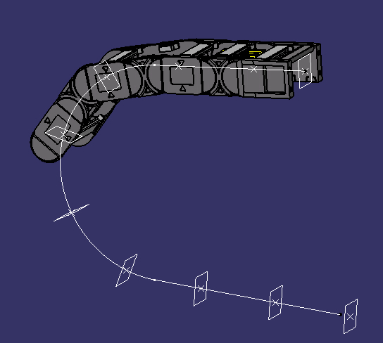

Moin Moin,
hab da so ein Problem. Möchte gern eine Kabelführungskette von IGUS zusammenbauen.
Dazu nehme ich mir ein einzelnes Kettenelement. Dieses möchte ich nun mehrmals einfügen, so dass es gleichzeitig in bestimmten Abständen und an eine Spline orientiert wrid.
Im Moment habe ich mir Haltepunkte (Kettengliedabstände) auf der Spline aufgebaut und die Kettenglieder per Hand eingefügt.
Gibt es eine Funktion mit der die Kettenglieder mit einem Mal eingefügt werden können?
CUSee You
FC.

Servus,
einen Befehl dafür gibt es nicht. Du kannst dir aber an den Haltepunkten ein Achsensystem erzeugen und dieses dann mit dem Einfügeachsensystem vom Ketteglied mit einem Coincidence Constraint gleichsetzen.

Hi Fred,
Einer möglichkeit die du probieren kannst ist folgendes :
1. Erstelle eine skizze und Ubernehm die punkte von die spline.
2. Klick auf " User Define Pattern" und da wahlst deine Kettenglied und die skizze mit die punkte.
Damit kannst du mit eine schlag deine "Kettenglied" entlang dieser punkte platzieren.
Hoffe dieser tip dir helfen konnte
Theo

@Theo:
Hi, das geht aber nur innerhalb eines Parts! und selbst wenn das über "reuse Pattern" in einem Produkt genutzt werden sollte, so wären die Glieder im Part oder dem Produkt lediglich positioniert, aber nicht gegeneinander ausgerichtet, geschweige denn mit Bedingungen zueinander versehen!

Danke für Eure Antworten!
Leider Theo.k werd ich wohl nicht darum herum kommen, den Vorsachlag von Christian.O zu befolgen, da die Kettenglieder ja auch an der Spline ausgerichtet werden müssen.
Mit Deinem Vorschlag werden die Kettenglieder zwar eingefügt, aber alle werden die gleiche Realativ Position haben. Das würde nur funktionieren, wenn die Spline eine Gerade wäre.

Hallo Fred,
mir hat jemand für dieses Problem ein Makro programmiert, das ich leider nicht weitergeben darf. Wenn Du fit in Makroprgrammierung bist oder jemanden kennst, der es ist, dann probier's damit.
Es basiert darauf, dass sich das Programm ausgerichtete Achsensysteme im gewünschten Abstand entlang der (planaren) Kurve generiert (analog zu der von Christian vorgeschlagenen Methode) und dann die Geometrie als Powercopy einsetzt.
Von Hand geht's auch mit AXIS TO AXIS - TRANSFORMATION.
