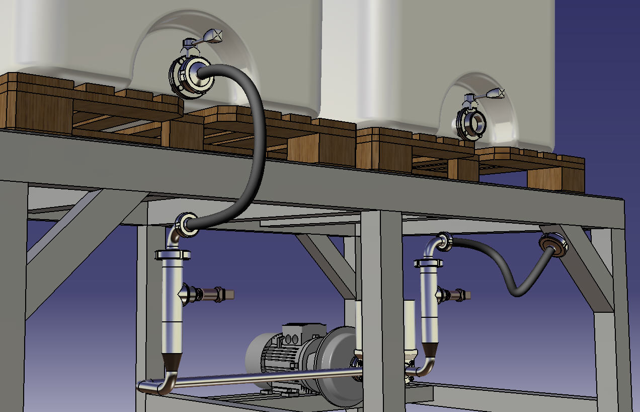

Halli hallo gemeinsam,
hab einen Schlauch konstruiert (Rippe), als Kurve dient mir eine Spline.
Den Schlauch möchte ich an diversen Kupplungspunkten an- un abkoppeln.
Kann die Länge der Spline irgendwo (intern/extern) festgestellt werden, da Schlauch nicht einmal kürzer und einmal länger aussehen soll?
Danke vorab für die Tips
Grüße vom Rande des Teutoburger Waldes
Dirk

Servus,
du erstellst dir einen Punkt auf der Spline mit einem definierten Abstand. Danach splitest du die Spline mit dem Punkt und erstellst davon deinen Schlauch. Für den zweiten Schlauch genau das gleiche. Vielleicht auch hier wieder einen Parameter mit Schlauchlänge anlegen.

Hallo Christian,
besten Dank und einen schönen Tag noch!
