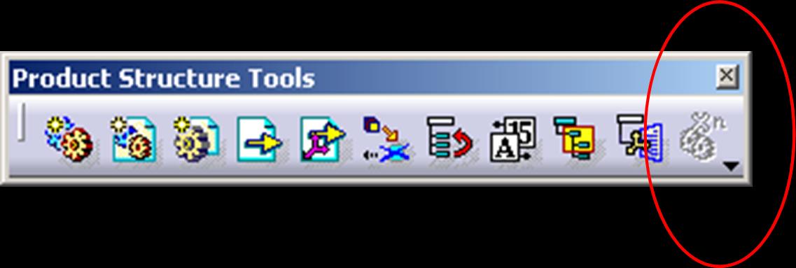

ich habe folgendes Problem, wie auf dem Bild zu sehen ist, ist die Funktion "Fast Multi Instantiation" ausgeraut.
Wo kann ich diese Funktion wieder einschalten?
Ich habe schon die gesamten Optionen (Catia V5 R19 SP03) durchsucht, kann aber nichts finden, oder sehe den Wald vor lauter Bäumen nicht mehr.
Gruß und danke schonmal.

Kann das sein, dass du im Baum ein Partknoten aktiviert hast?

Hallo, ich habe extra darauf geachtet das wirklich die oberste Hauptassembly aktiviert ist, gibt es überhaupt die Möglichkeit diese Funktion aus- oder einzuschalten?

ich weis nicht, ob es mehr Faktoren gibt, bei denen sich das Feature deaktiviert. Soweit ich aber weis, lässt es sich nicht per Option deaktivieren und es ist deaktiviert, wenn ein Partknoten in der Baumstruktur aktiv ist oder noch kein Objekt eingefügt wurde.

Also ich habe ein ganz neues Product erstellt und ein part eingefügt und das Product um sicher zu gehen mit Doppelklick aktiviert, dennoch bleibt die Funktion ausgeraut....

klick mal auf das kleine Dreieck rechts unten. Da ist "Define Multi Instantiation" drunter versteckt.  Kann es sein dass die "Fast Multi Instantiation" erst funktioniert wenn man zuvor "Define Multi Instantiation" verwendet hat?
Daniel
